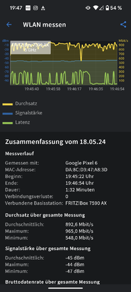

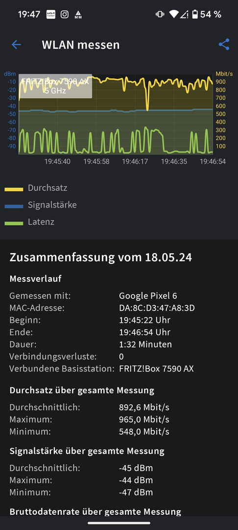

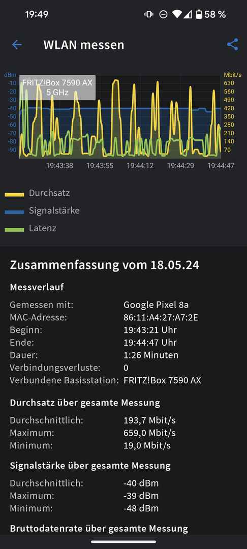

Hallo Zusammen,
ich bin grundsätzlich happy mit dem 8a, aber mir ist aufgefallen, dass das WLAN hier im Haus im vergleich zum 6er ganz krass abstinkt.
Anbei 2 Screenshots der AVM App. Die Handys waren beide an der gleichen Stelle 2 m in Sichtlinie der FritzBox.
Frage mich halt, ob etwas mit dem Gerät nicht stimmt, bevor ich das alte an Google zum Trade-in schicke.
VG

@phisher willkommen im Forum
Die App gibt zu wenig Infos.
Guck bitte im Router Menü, mit wievielen Streams die Verbindung besteht.

Danke für Eure Antworten, das Problem hat sich nach einem zweiten Neustart erledigt. :1f648:

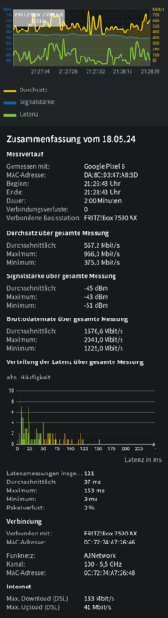

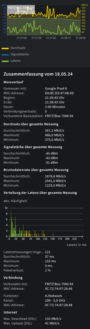

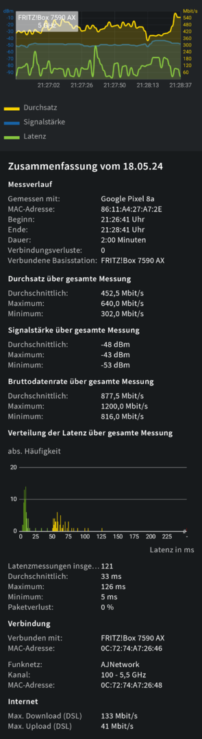

Update.... besser ist es auf jeden Fall, aber es ist schon interessant das das Pixel 6 immer noch viel besser abschneidet.

780mbit/s ist typisch für 11ac mit 2 Streams. Da sind 866mbit/s das theoretische Maximum.
Bei 11ax ist die Daten rate doppelt so hoch.
Reaktionen: Chakko und phisher
Allerdings bietet das 8a auch AX.
Da sollte man auf ähnliche Werte kommen.
Deshalb habe ich gefragt, wie viele Streams die WLAN Verbindung hat.
Reaktionen: phisher
