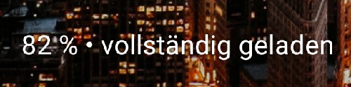

eben verwirrt mich das Gerät wieder:
In den Benachrichtigungen die Anzeige "voll geladen", auf dem Sperrbildschirm dann aber das hier:
*kein* Shield, lädt jetzt weiter und pendelt (wegen der Nutzung) zwischen 81 uns 82%
Beim Runterwischen steht da jetzt auch wieder "Gerät wird über USB aufgeladen", was ja wohl auch so ist...
Könnte das vielleicht eventuell unter Umständen gegebenenfalls an einem Wackler im Ladekabel gelegen haben? Denke aber eigentlich nicht, dass da einer war.
