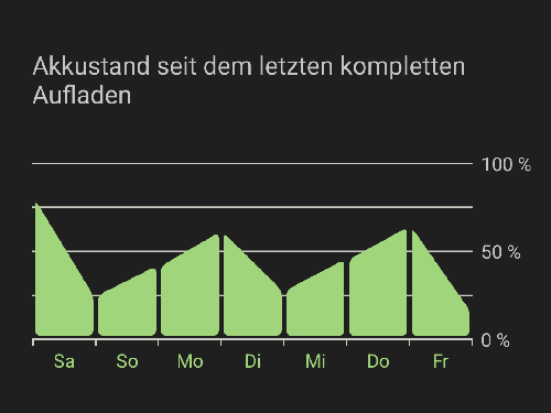

mitte Dezember letzten Jahres habe ich den Test gestartet inwieweit ich mit der Akku-Funktion "laden bis 80%" über die Zeit komme.
In den Einstellungen wird angegeben das das Pixel zwischendurch selbstständig einen Ladevorgang bis 100% durchführt um die 80% zu kalibrieren.
In den letzten beiden Wochen lässt sich unter der Akkunutzung nachverfolgen das die Ladeanzeige dort nicht mehr das Level 80% erreicht hat obwohl dieser Wert zum Ende des Ladevorgangs angezeigt wird.
Aktuell sind das laut Pixel ca. 50%, was natürlich für den normalen Gebrauch nicht ausreicht.

Vielleicht habe ich aber auch die grobe Ansicht (Tage) etwas fehl interpretiert. Der niedrige Wert ca 50% den ich als erreichtes Ladelevel angesehen habe sieht in der Detailansicht des Tages schon wieder anders aus. Hier ist eine Kurve von voll (80%) nach 50% angezeigt. Das scheint eine Folge einer sehr hungrigen App (hier Locus Map) zu sein um die ich mich wohl dringend kümmern muss.

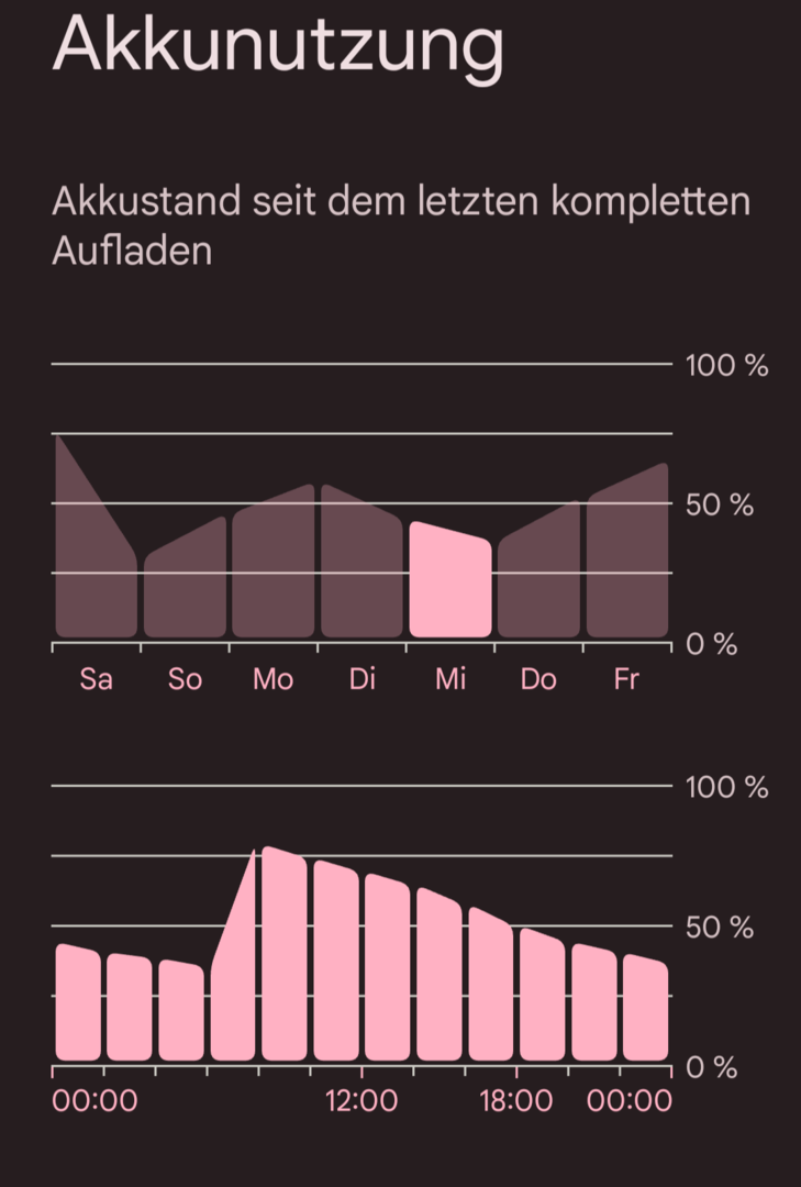

ich war eben auch etwas verwirrt, dass die zwischenzeitlichen 80%-Ladungen so angezeigt wurden:
Tja so sieht es bei mir auch aus. Wenn ich mit Kabel lade macht er immer bis 80
das war mit Kabel geladen, wobei, kann auch mit Unterbrechungen gewesen sein, fällt mir gerade ein...
Diese Grafik stimmt nicht. du musst auf den jeweiligen Einzeltag tippen, dann kommt eine zweite mit Stundenangabe.

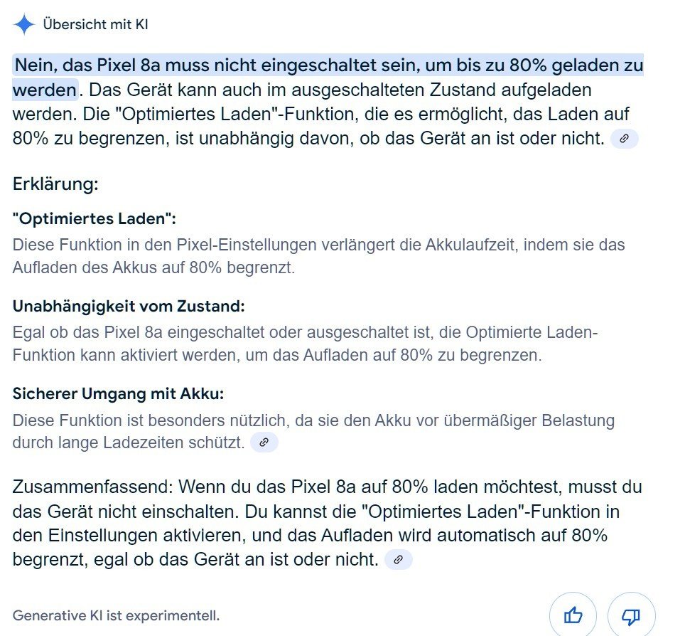

Ich hole das mal wieder hoch wegen einer Verständnisfrage :)
Die Einstellung, nur bis 80% zu Laden, ist nur bei eingeschaltetem Gerät bzw. Sperrbildschirm aktiv, richtig?
Ich habe gerade bei ausgeschaltetem Gerät geladen, und bei 96% abgebrochen.
Vor einigen Tagen bei eingeschaltetem Gerät hat es wie gewünscht bei 80% gestoppt.
Oder hat die KI recht?
@Capricioso Die Frage ist, was "eingeschaltet" bedeutet, ob damit screen-on gemeint ist oder stand-by.
Auch im stand-by-mode lädt es nur bis 80%, wenn das so eingestellt ist. ;)
Ich habe mein 8a jetzt aber auch ganz ausgeschaltet und an die Steckdose gehängt; am Screen erscheint dann kurz der Ladestand samt einer Animation, die den Ladevorgang visualisieren soll und es lädt tatsächlich über 80%.
Bei 87% habe ich abgesteckt und um 12:15 gestartet. Nachdem der Ladevorgang über den Messpunkt um 12:00 gestrichen ist, war auch interessant, was das Diagramm Akkunutzung anzeigt: Der Messpunkt 12:00 fehlt und 14:00 wird auch schon angezeigt. Vermutlich geht es erst ab 14:00 wieder mit echten Messdaten weiter.
Reaktionen: Capricioso
Deswegen schrieb ich ja auch "Sperrbildschirm", das sehe ich schon auch als eingeschaltet. Da stoppt es dann auch bei 80".
Wenn ich das Gerät völlig ausschalte, kann ich mir nicht vorstellen, dass die 80%-Begrenzung dann noch wirken kann. Ist ja bei der Akku-App genauso. Sonst müsste Google das ja in der Hardware verankern, und das kann ich mir nicht vorstellen.
Da hat die KI wohl etwas über die Stränge geschlagen :biggrin:
