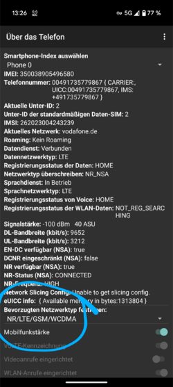

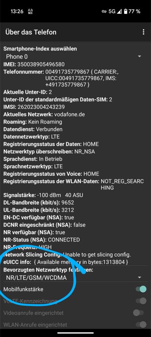

Kann mir mal jemand seine Standart Einstellung zeigen?Bei mir sieht das so aus?Bin im Vodafone Netz.Danke
@storandtchris
ja, das ist Standard.
5G/4G(LTE)/3G/2G
Reaktionen: storandtchris
