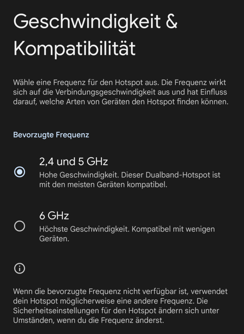

Hallo Leute, habt ihr euch schon mal mit der Hotspot funktion des Pixels beschäftigt?
Da gibt es leider diesen DualBand-Hotspot (2,4 & 5GHz)...
Kann man das eigentlich auch auf 5GHz beschränken, so wie bei eigentlich (fast) allen anderen Smartphones? Denn ich kann mich mit dem 5GHz-Netzwerk nicht verbinden, es wird immer nur mit dem 2,4GHz verbunden.

Hast du am Pixel in den Hotspot Einstellungen etwas wie "Kompatibilität erhöhen" aktiv?

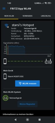

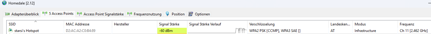

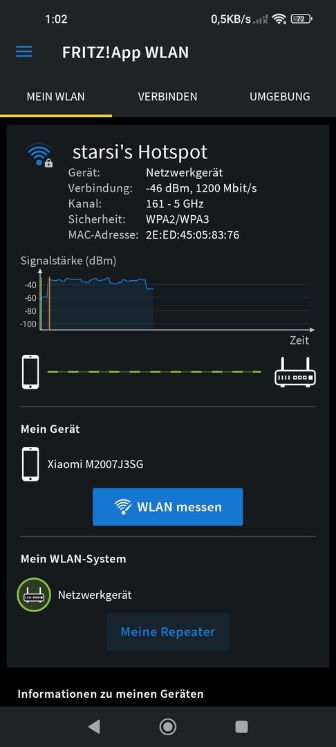

Hast du einmal nachgesehen, ob die Geräte überhaupt ein 5 GHz WLAN mit dem Namen des Hotspots vom Pixel sehen?
Z.b. am Smartphone mit
FRITZ!App Wi-Fi - Apps on Google Play
Oder am PC mit Homedale
Homedale::WLAN Monitor
Reaktionen: starsi
@maik005
Habs gerade mit meinem "uralten" Xiaomi Mi10T Pro versucht und siehe da, das 5GHz Netz wird normal gefunden und es verbindet sich ganz normal.
Aber warum klappts dann mitn PC nicht? Hier wird zeitgleich nur das 2,4GHz Netz gefunden?
Schon komisch das ganze!
hast du schon mal versucht im Geräte-Manager des Notebooks beim Eintrag des WLAN-Moduls die Nutzung von 5 GHz zu erzwingen?
Reaktionen: starsi
@blino gut Idee, danke!
Aber leider wird mi Laptop kein 5GHz-Netzwerk gefunden, bei Smartphones funktioniert es jetzt (warum auch immer) problemlos
