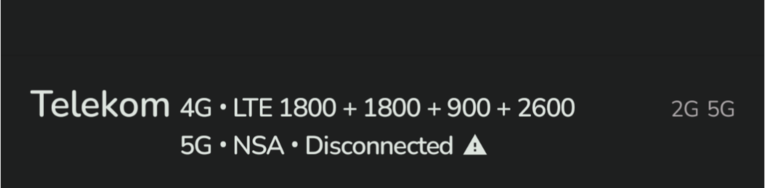

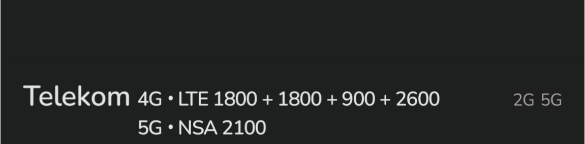

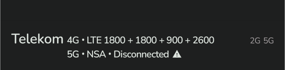

Pixel 7 Pro, NetMonster mit und ohne adaptiver Konnektivität. Mit a.K. ist 5G meist disconnected, ohne wechselt der Zustand sehr häufig.
Meine Interpretation: Bei NSA und wenig Datenverkehr bleibt das Gerät mit eingeschalteter a.K. in 4G, um die Aktivierung von 5G und den damit einhergehenden Stromverbrauch auf lohnende Fälle zu beschränken.

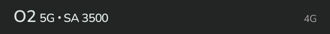

Bei Netmonster wird sogar zwischen SA (siehe Screenshot), NSA, LTE und 2G unterschieden - nur gibt es SA bei der Telekom für Privatkunden noch nicht und deshalb hast Du das wahrscheinlich auch noch nicht gesehen.
5G NSA (nur i.V. mit LTE möglich) ist kein übrigens kein 5G SA (ohne LTE).
Ich bin bei O2, da durfte ich nach 1 Jahr O2 5G Plus erneut buchen. Warum 12 Monate Laufzeit, ist die Bürokratie von O2.
Sorry, ich hatte es mit den Bildern über meinem Beitrag verwechselt.
Das mit der Buchung bei o2 liegt wahrscheinlich daran, dass 5G-SA noch in der "Testphase" ist - mit eSIMs geht es ja auch nur auf einigen Gerätemodellen. Momentan könntest Du dir theoretisch die Buchung des Pakets sparen, denn es geht eh nur 5G-NSA out-of-the-box auf den Pixel-Geräten. Das obige Bild kommt von einem Xiaomi-Gerät, mit dem ich das Netzwerk mappe (mit Cellmapper) und das daher im 5G-only Modus läuft.
