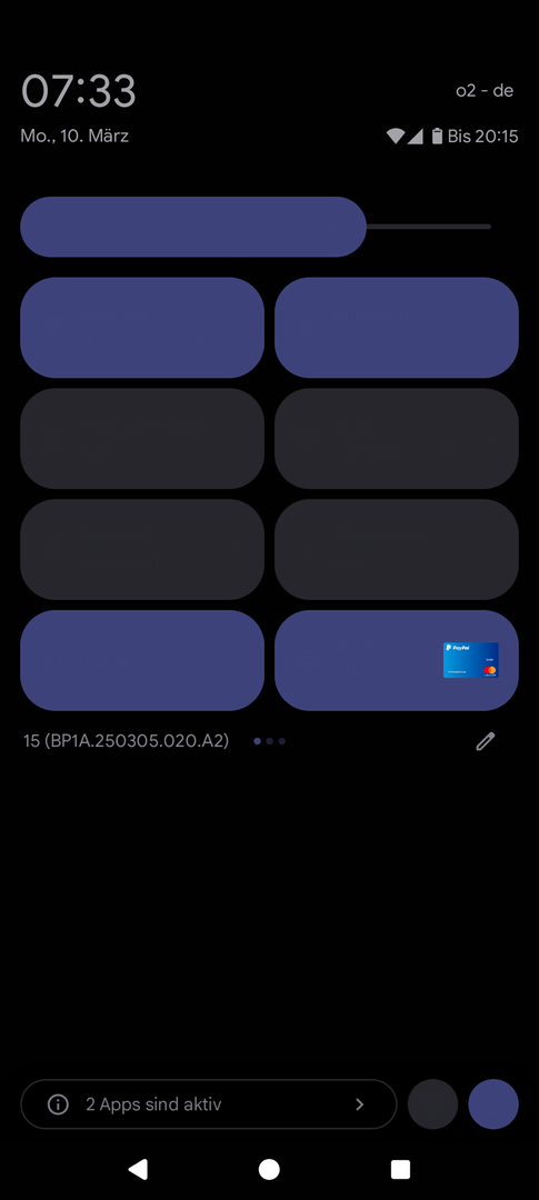

Hallo. Scheinbar durch ein gestriges Update sind die Buttons in der Statusleiste dunkel. Man kann sie allerdings noch anwählen also z. B. Internet, Bluetooth, Taschenlampe usw. Komischerweise kann der Flugmodus nicht aktiviert werden.
Weiß jemand wie man das ändern kann oder was der Grund dafür ist?
Hast Du das Gerät schon einmal neu gestartet?

Welchen Launcher nutzt du?
@chk142 Nova. Allerdings beim Google Launcher ist das auch so. Habe mehrere Neustarts gemacht, auch im abgesicherten Modus.
Bleibt dunkel
Ich würde dennoch mal Cache und Speicher des Nova Launchers löschen, und, wenn das nichts bringt, deinstallieren.
Hi. Nutzt alles nix. Werde wohl auf Werkseinstellungen gehen müssen :1f627:
Oder ziehst das OTA nochmal drüber über Recovery
@juni Damit kenne ich nun garnicht aus. Kannst Du mir das in wenigen Worten erklären? Danke schon mal vorab :)

Am Besten mal auf Werkseinstellungen zurücksetzen...
Hallo zusammen.
Nach etlichen Stunden Nerverei ist das Problem gelöst.
- Daten vom Samsung S25U übernommen / Problem trat dann mit dem Update auf
- Zurücksetzen, dann Daten aus Google Backup übernommen. Immer noch das Problem
- Probleme plötzlich mit der Anmeldung bei Google
- Zurücksetzen, dann Daten aus Google Backup übernommen ohne die System Einstellungen
- Dann lief es endlich, mit allen Neuigkeiten
ENDLICH!!!!! :1f606:
