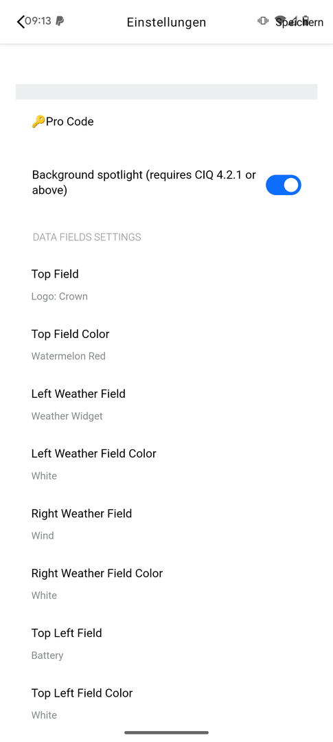

Kann man in den settings einstellen, das die Statusleiste nicht die benutzbare App-Fläche überdeckt? Sprich, wenn ein Button ganz nach oben programmiert wurde, ist der nicht zu bestätigen, weil die transparente Statusleiste dies nicht zulässt...
Siehe Bild der "speichern" Button hinter dem Batterie-Icon

@vergilbt das dürfte eigentlich generell nicht passieren. Hast du in den Entwicklereinstellungen was an den DPI oder der Notch verstellt?
Reaktionen: DaniellSan
Entwickler Optionen sind an aber nur wegen ADB Zugriff.
Hatte aus Verzweiflung genau an den notch Einstellungen probiert, es aber nicht damit lösen können
@vergilbt stell Mal nach dem Umstellen der Notch immer kurz Transparente Navigationsleiste kurz an und wieder aus. Bei mir wird dadurch die Notcheinstellung erst wirklich übernommen (scheint verbuggt).
Und was hast du als "geringste Breite" eingestellt? Müsste auf 426 DPI stehen (zumindest beim kleinen Pro)
Reaktionen: vergilbt
Es ist tatsächlich mit dieser Notch-Einstellung etwas buggy...
Habe paar Mal daran gespielt, bis es wieder richtig angezeigt wurde und siehe da, die Statusleiste bleibt jetzt unberührt...
