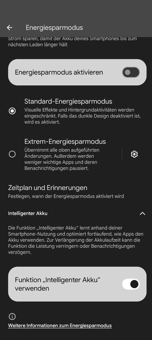

Ja schau mal unter "Intelligenter Akku" dieser kann Benachrichtigungen verzögern. Achtung! Ich habe die Android 15 Beta

Ich habe bei mir auch "Adaptiver Akku" aus sowie "Adaptive Konnektivität" deaktiviert. Beides verbessert das Problem etwas, löst es aber nicht final. Der einzige Weg, den ich bisher gefunden habe, ist bei dem reddit Link oben eine Anleitung, um das doze feature zu deaktivieren, und man muss es über ADB Kommando am PC durchführen. Leider muss man sich dazu etwas einlesen wie das alles geht, und dann muss man es auch nach jedem Neustart erneut durchführen.
Etwas nervig und aufwändig, aber wenn man es macht kommen zumindest bei mir definitiv alle Benachrichtigungen sofort am Handy an, auch im Standby.
