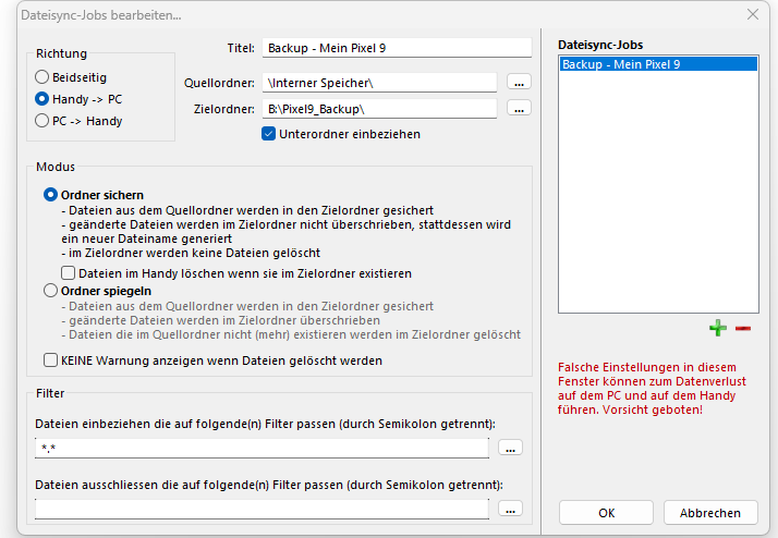

Einfachpeer schrieb:
Muss ja auch eingestellt werden, welche Pfade genutzt werden sollen. Und dann auch noch aktiviert werden. So ein Selbstläufer ist das dann doch nicht ....
Aufklappen und dann "Anpassen".
Sieht das so besser aus ? :)
Dann sollte auf dem Handy ja alles da bleiben oder ??
Ja, aber jedes Mal werden die auf dem Handy geänderten neu erstellt und die alten Dateien nicht gelöscht. Wenn Du damit klar kommst ....
Jap. Wollte alle paar Monate einfach eine Sicherung machen. Die alte kann ich dann ja manuell löschen
Ich habe mir einzelne Aufträge angelegt, z. B. Fotos oder App-Sicherungen. Da kann ich dann auch Unterschiede bei den Einstellungen machen. Screenshots und Tonaufnahmen lasse ich gleich auf dem Telefon löschen und auf das Desktop vom PC kopieren. So kann ich die gleich weiter verarbeiten. Aber jeder wie er es braucht.
