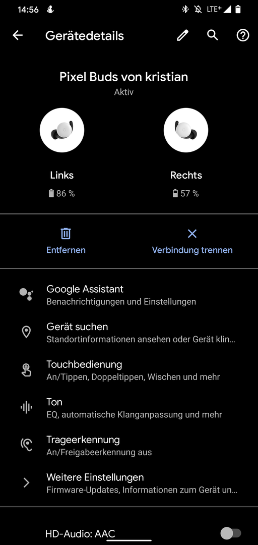

@vergilbt ich war gerade eine Stunde Joggen, hatte einen kurzen Aussetzer. Langsam glaube ich auch, das es ein Software Problem ist, mit der alten Firmware hatte ich das Problem nicht. Der Unterschied was den Akkuverbrauch angeht ist mir auch ein Rätsel.
