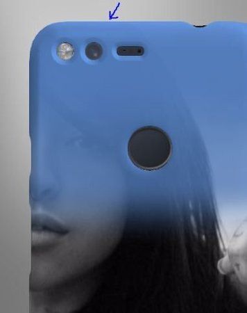

Vielleicht hilft ja schon das Live Case von Google ein bisschen gegen Streulicht aus dem falschen Winkel.

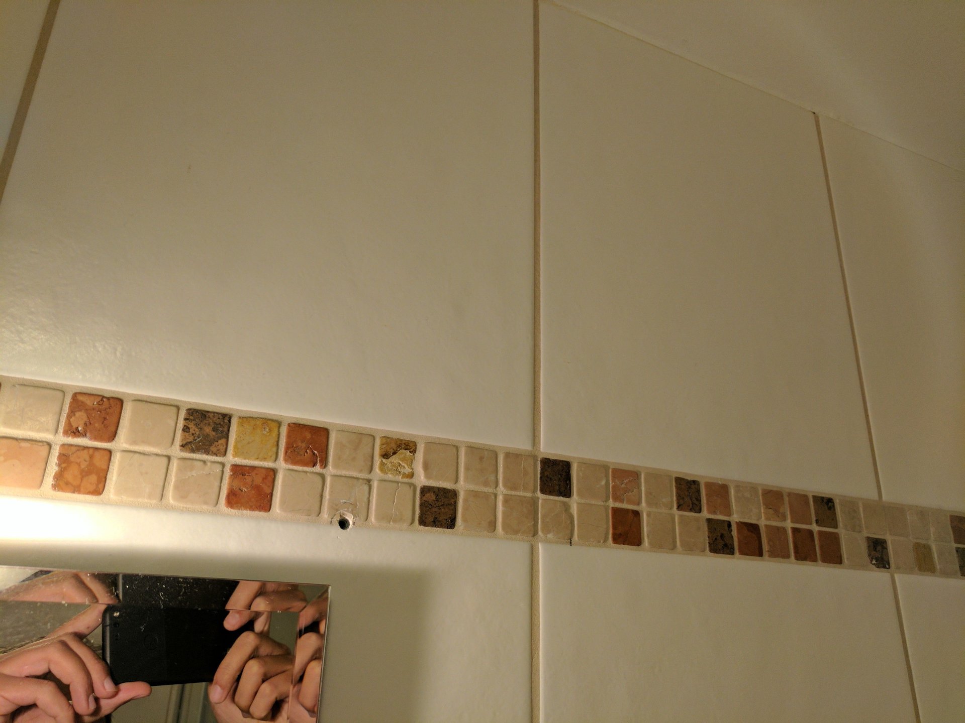

Ich hatte vor dem Pixel ein iPhone, und davor viele andere Smartphones. Noch nie habe ich so was gesehen. Ich kann das nicht als Eigenschaft erkennen. Und dann zu diesem Preis...
Ich finde, es sieht voll schlimm aus.
Sonst finde ich die Kamera verdammt gut!

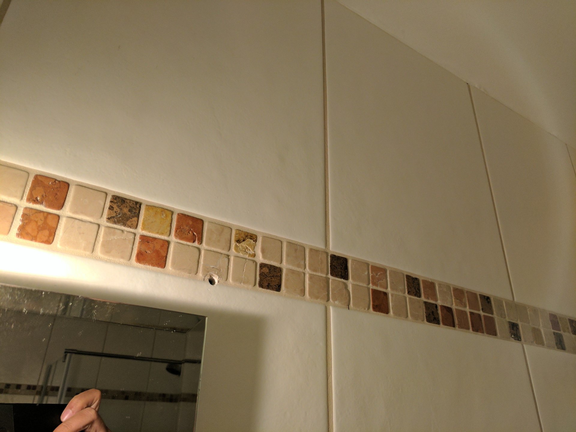

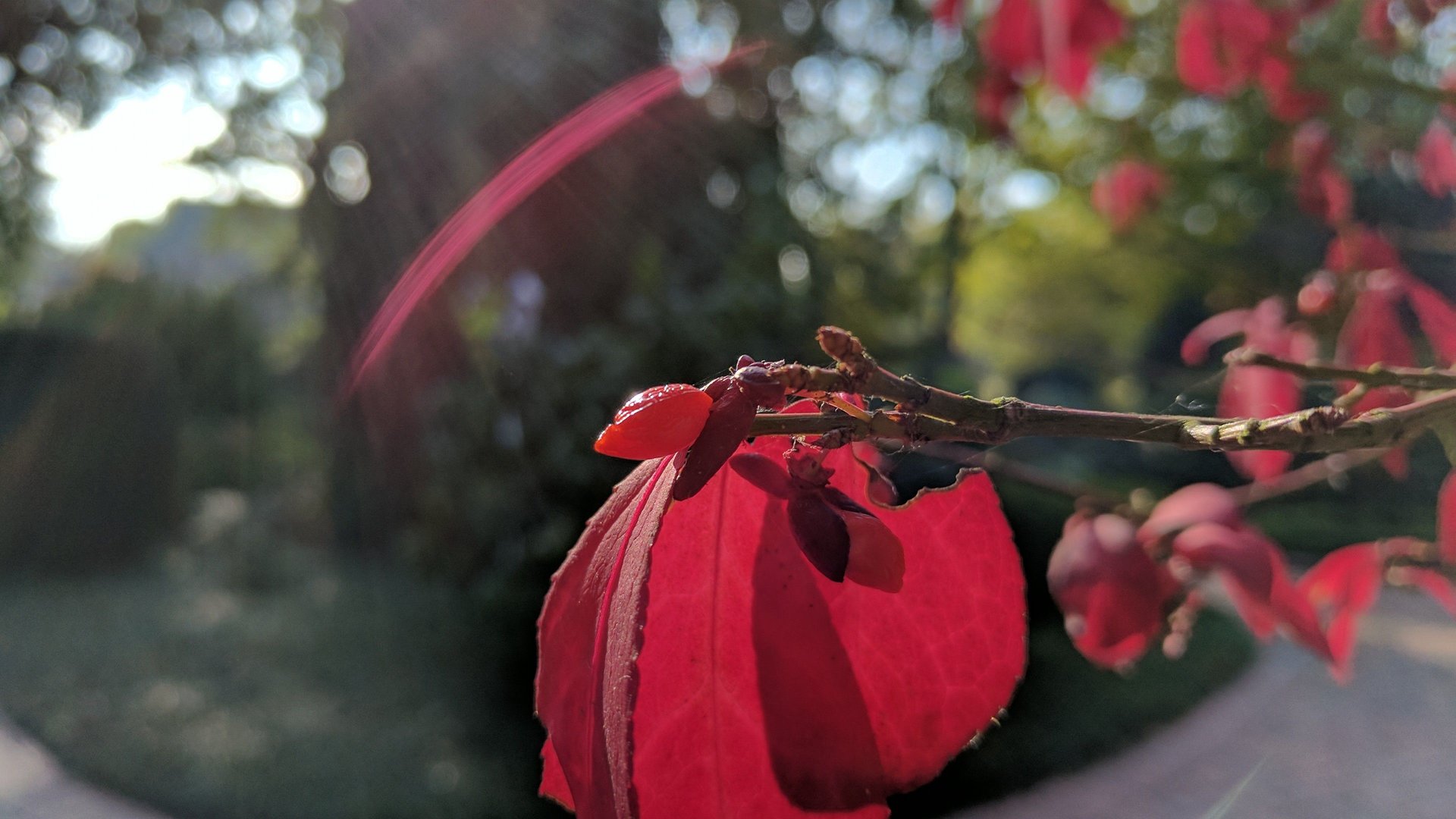

Druid-Didi schrieb:
Habe eben über den PlayStore ein Update der Kamera bekommen
Hab's installiert und keine Besserung festgestellt
1. Bild vorher, 2. Bild nach Update

Laut Text beim Update wird beim Pixel nichts verbessert.
Denke nicht das Google so schnell ist

evtl. brint ja jemand nen case mit einer schmalen Kameraöffnung... das von
@mr bo gezeigte Case wäre von der Idee gut, aber wahrscheinlich ist es noch zu flach.
