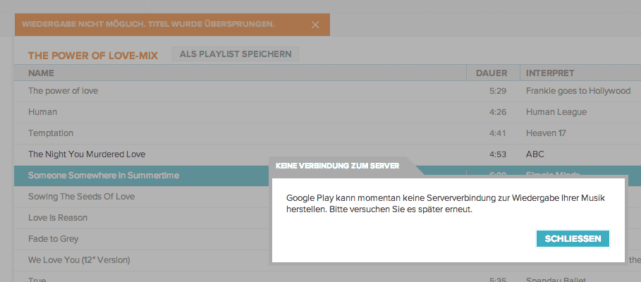

Also bei mir scheint das mit dem scan and match garnicht zu funktionieren. Ich habe ca. 10.000 Titel, die ich bislang bei itunes mit itunesmatch prima habe abgleichen können.
Beim Versuch das Gleiche mit googleplay zu machen, sind nach einer Nacht bislang ca 300 Titel hochgeladen, von einem scan and match kann ich nichts erkennen ....
Vielmehr tauchen zwar eine Reihe meiner itunes Playlisten auf, teilweise sogar mit Titeln, aber beim Abspielen bekomme ich nur seltsame Fehlermeldungen (siehe screenshot). Hat jemand eine Erklärung dafür?
Beim Kontextmenü habe ich bislang bei keinem Titel einen Hinweis darüber gefunden, dass er "gematched" sein könnte .....
Ich hatte auch in der Vergangenheit bereits google play genutzt und mühsam 2.000 Titel hochgeladen. Diese hatte ich gestern gelöscht in der Hoffnung einen schnellen Abgleich zu bekommen. Das war dann wohl nichts ...

Hinter Scan & Match scheint noch ein ganz großes Fragezeichen zu stehen :scared::scared:
