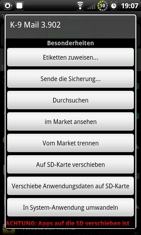

Schon mal TitaniumBackup versucht? Hier gibts die Möglichkeit die Apps vom Market zu trennen. Ich selbst habs aber noch nie getestet.
Reaktionen: Muffymaus, inka1234, AGogo und eine weitere Person
Ich hab es schon probiert und funktioniert zuverlässig. :)
Root ist allerdings erforderlich. ;-)
MfG
Yo, TB hat funktioniert. So wollte ich das haben! Danke!
