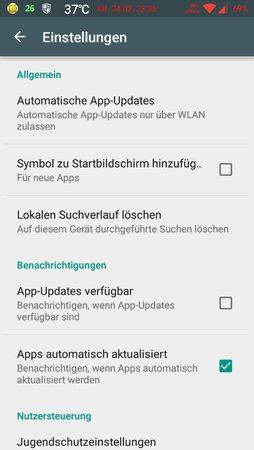

Irgenwo gibt es aber die Einstellung "nur benachrichtigen" , dann ladet es auch NUR bei Wlan
Ja, die Einstellung gibt 's, das interesiert Google aber nicht. Auch diese Einstellung gilt nur für die restlichen Apps, genau so wie "Updates nur über WLAN".
Gruß __W__
