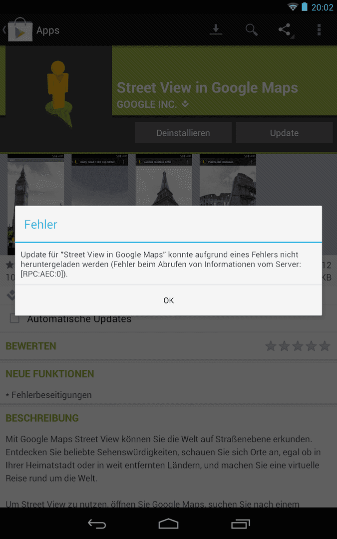

Seit vorgestern kann ich weder Downloaden oder updaten .
Auf meinen 2 androidphones geht das.
Scheint wohl Nexus 7 spezifisch zu sein. Suche ergab leider keine Hilfe.
Playstore cache löschen und Neustart ohne Erfolg.
Hat jemand noch Rat?
Fehlermeldung habe ich als Screenshot angehangen.
danke:)

wrase: Universallösung unter Android: Play Store Daten&Cache löschen. Evtl. noch Downloads und Download Manager Daten&Cache löschen.

Hab ich schon versucht. Leider keine Besserung.
habe inzwischen das 4.1.2 update bekommen aber geht immer noch nicht.
Muss ich wohl morgen auf Werkseinstellungen zurück setzen, wenn ich bis dahin keine Lösung gefunden habe.
Ich würde vorher noch Street View/Maps deinstallieren, bzw. anhalten und auf default zurücksetzen. Dann nochmal das oben von mir empfohlene probieren, dann rebooten und erst danach nochmal neu versuchen es zu installieren.
So, hab das gleiche Problem wie der TE :thumbdn:. Hab grade das Update auf 4.1.2 mithilfe der Frameworkdaten Löschung gemacht.
Keine Chance trotz Neustart vorher.
Werde jetzt die App-Einstellungen zurück setzen und wenn nötig dann die play store updates löschen und jeweils ausprobieren. Berichte dann gleich.
Kannst du dir schenken. Einfach das Google Konto entfernen und wieder hinzufügen. Dann läuft es :thumbsup:!
Reaktionen: wrase
Ja das hat geholfen (google konto entfernen/hinzufügen) Danke an allen
Die Idee hatte ich auch aber konnte mir das 1. nicht vorstellen und 2. Hatte ich Angst dass dann alle Apps usw verschwinden, Einstellungen usw. Aber is ja alles wunderbar jetzt
