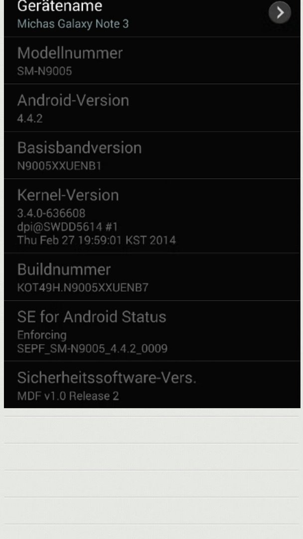

am Wochenende hat mein Note 3 eine weitere Softwareaktualisierung vorgenommen (nachdem es sich in der letzten Woche auf Android 4.4.2 aktualisiert hat).
Nun habe ich festgestellt, dass zum Google Playstore keine Verbindung mehr möglich ist.
Surfen im Internet mit Chrom geht aber.
Was kann das sein und wie beseitige ich das Problem?
Anhängend ein Screenshot der Geräteinfo vor Note 3.
Danke für Eure Hilfe!
