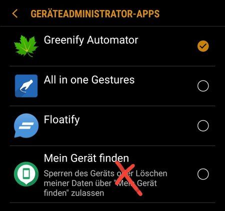

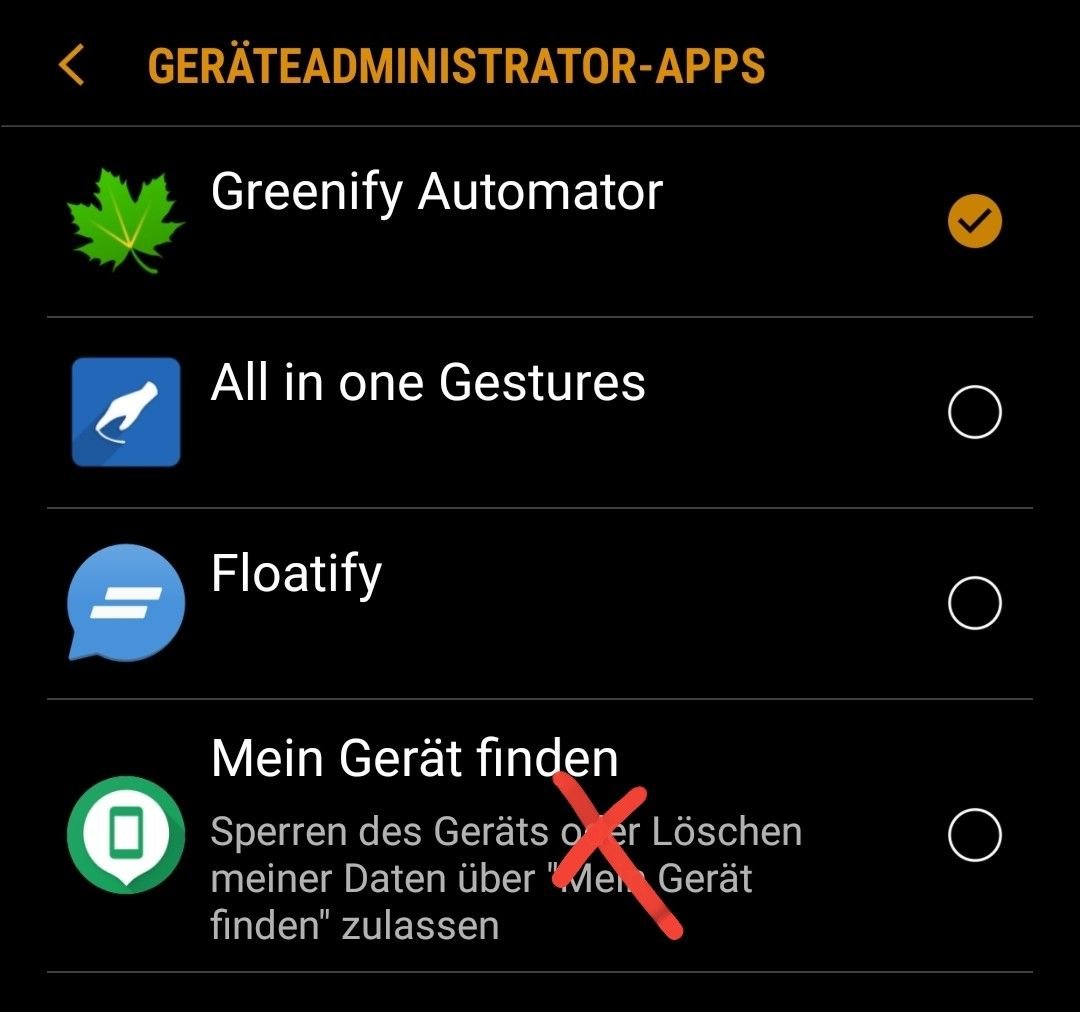

Play Dienste lassen such deaktivieren. Musst vorher nur einmal "Mein Gerät finden" die Administratoren-Rechte nehmen.
Reaktionen: maik005
