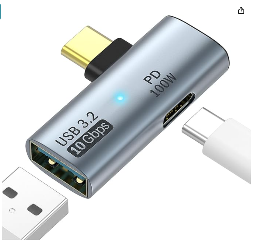

Ich habe an den alten Geräten schon eine Menge angeschlossen.
Speicher, USB Audio Adapter (z.B. für optisch Toslink) etc., USB LAN das geht alles. Vermutlich auch eine USB C Grafikkarte
Hier sollte ein einfacher USB C Hub funktionieren.
Ich hatte mir für einen USB Lautsprecher folgenden Adapter gekauft, um Storm abziehen zu können. Der sollte aber auch einen UBS 3 Speicher ordentlich schnell bedienen können. Kosten ca. 10 Euro bei Amazon, bei Ali vermutlich deutlich billiger.

Übrigens @TechnoTueftler vielen Dank für den Tipp, mit dem USB C Hub. Hab so ein Teil zuhause gehabt. Getestet und es funktioniert. Man muss die externe Festplatte aber in exFat formatieren.
