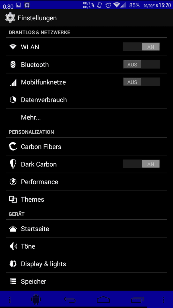

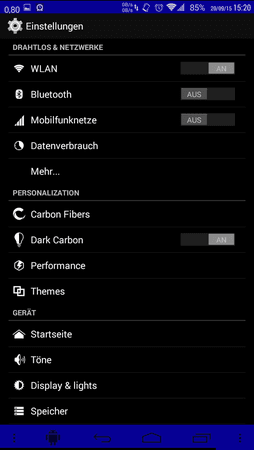

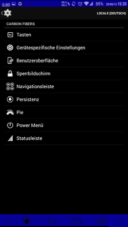

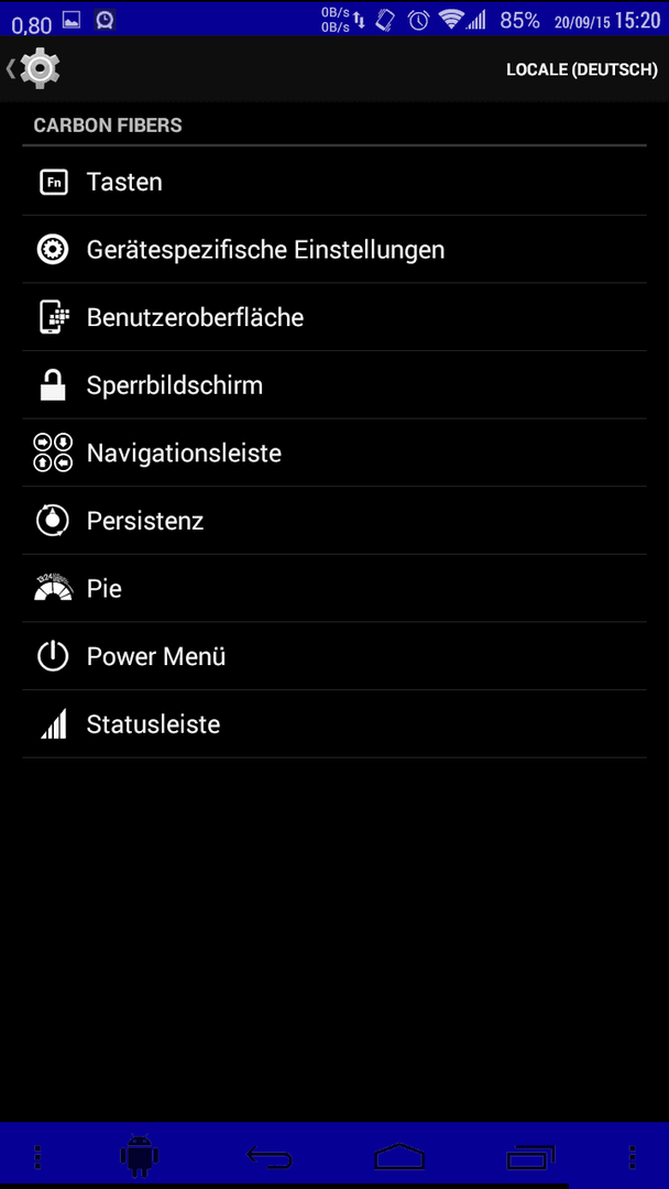

so sieht das aus, beim Carbon Rom auf meinem HAM:

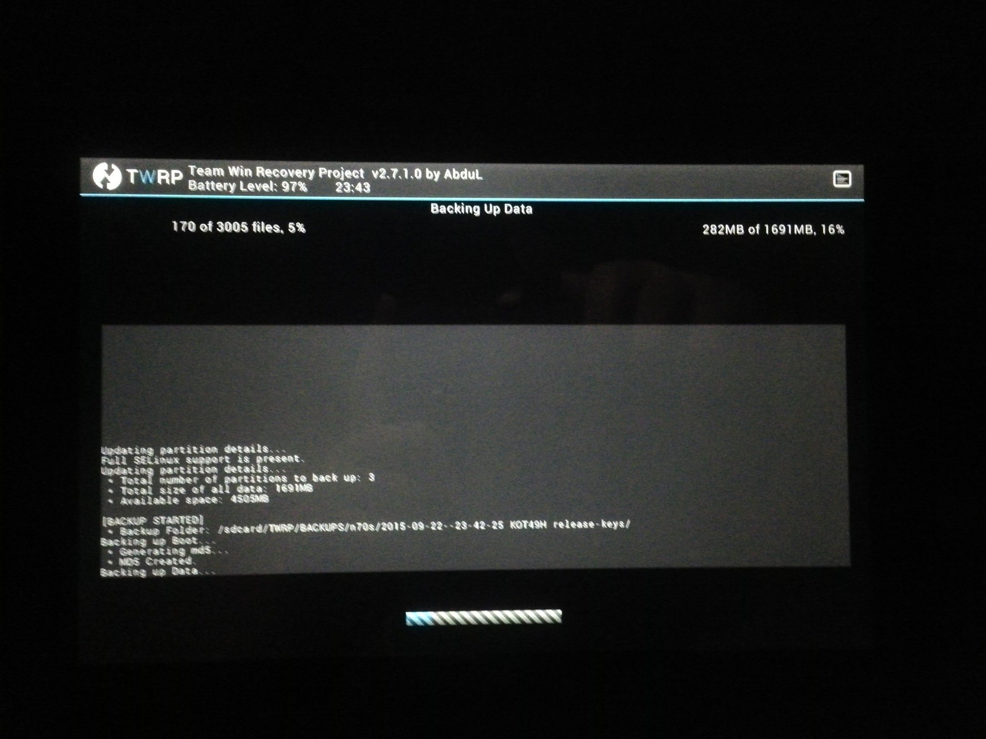

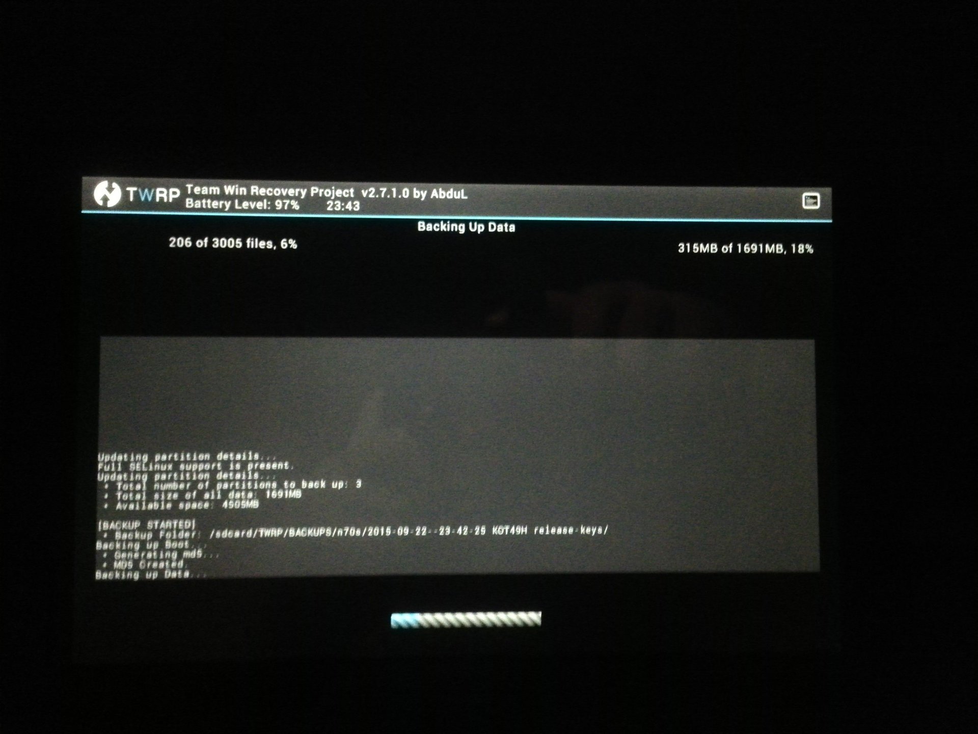

Danke, hat geklappt, aber
DerFetzer schrieb:
  • Recovery: Volume+-Knopf gedrückt halten und dann mit dem Power-Knopf das Tablet anschalten. Wenn dann das Recovery gebootet ist, kann man den Lautstärke-Knopf wieder loslassen. Sicherlich auch schon deutlich früher.
ist ein wenig missverständlich formuliert, ich hab nämlich nach dem lesen erst VolumeUP + Power probiert und mich gewundert, wieso es nicht geklappt hat. ^^

Ich war die letzten Tage auch wieder fleißig und habe mittlerweile einen lauffähigen CM12.1 auf meinem Tablet. :biggrin: Gibt wieder ein paar Bugs, aber das war zu erwarten. Betrifft aber auch hauptsächlich die Kamera. Bis gestern hatte ich noch Probleme mit dem Bluetooth, weil sich da wohl was in der API geändert hat im Vergleich zum KitKat. Mit der Baud-Rate vom Bluetooth Modul gibts auch noch ein kleines Problem, aber das liegt am CM-Quellcode. Da werd ich die Tage mal einen Patch einreichen.
