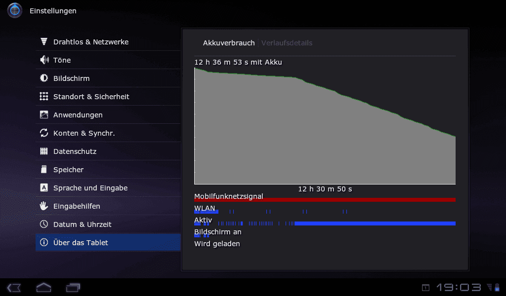

Hab jetzt seit nen paar tagen auch flashback 10 easy drauf. Bei mir gibt es jedoch das problem, dass nach einiger zeit keine wlan verbindung mehr hergestellt wird wenn ich das pad aus dem standby hole.
außerdem kommt mir der stromverbrauch recht hoch vor. 8 stunden "standby" -> runter von 80% auf 35% - wlan richtlinie so eingestellt, dass es ausgeschaltet wird, wenn der bildschirm sich abschaltet.
in der anzeige für die stromversorgung wird aber auch angezeigt, dass das pad etwa die letzten 5 stunden auf "aktiv" stand...

Also.. hat alles nix gebracht... die Probleme sind exakt die gleichen wie vorher.
Hab hier mal nen Screenshot zur Akkuproblematik.
Hängt ja vllt mit dem WLAN zusammen.

hast du die telefon apps wie im flashback thread beschrieben gelöscht? hast du mal alle (nicht standard) apps deinstalliert die evtl. hintergrundprozesse haben könnten? Mail, Wetter,News,Facebook,....
Und kein LiveWallpaper verwenden.

Alex_Fost hat recht. Bitte deinstalliere mal die Phone_Apps.
Anleitung findest du im ersten Post.
Danach voll Laden und den Akku neu kalibrieren.
Reaktionen: nik-com
