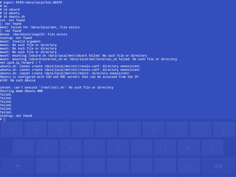

ich wollte mal Ubuntu auf´m Hannspad ausprobieren.
Leider läuft das Script nicht fehlerfrei. Im Ubuntu Thread meint Mikaole das der Kernel das nicht unterstützt:
https://www.android-hilfe.de/forum/...ubuntu-unter-android.203181.html#post-2822724
Wenn es keinen großen Aufwand bedeutet würde ich mich sehr über eine mögliche Anpassung des Kernels freuen.
Vielleicht liegt es ja auch gar nicht an der fehlenden Kernel-Unterstützung. Dann würde ich die Diskussion im Ubuntu-Thread weiterführen.
Hier das Ubuntu.sh script:

Screenshot:
L.G. Ossi
Könntest mal ne andere Busybox-Version ausprobieren.
