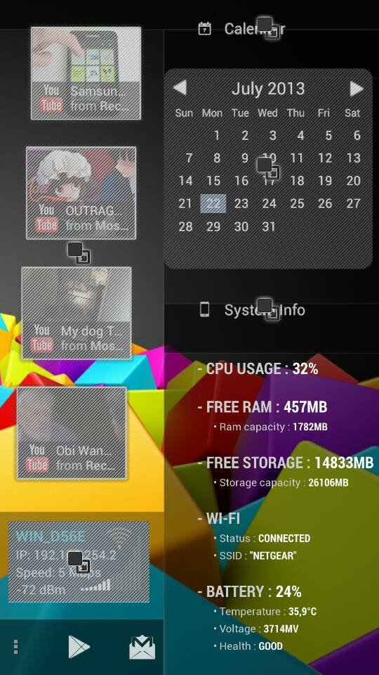

Hey Leute...Kann mir einer sagen wie ich mit M T ne System Info machen kann? Unten im Bild seht ihr was ich meine...
Gruß Mani83
Gruß Mani83
Ich würde das Bild mit der IP löschen das kann dir zum Verhängnis werden
