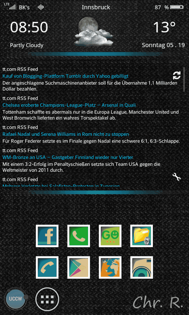

Ich hab jetzt eine Lösung gefunden. Ich hätte nur genau lesen müssen. Hab jetzt manuell die Location eingestellt und das eben korrekterweise mit "city:550763" (in meinem Fall eben Innsbruck).
Außerdem hatte ich den Fehler gemacht zu glauben die Einstellungen in UCCW seien einheitlich. Ich hätte allerdings natürlich direkt DAS Widget auswählen müssen, wo die Einstellung vorzunehmen ist...
Deshalb hatte ich auf den Screenshot, der die Beschreibung abgebildet hat, hingewiesen. Aber es klingt wieder blöd: der City-Code funktioniert leider nur sehr selten - Du hast also hier Glück gehabt. Die Antworten mit "probieren" und "abwarten" treffen leider den Kern. Es ist halt so, dass das Zusammenspiel zwischen uccw und den Wetteranbietern nicht gerade optimal ist...
Vorhin hatte ich noch ein anderes Problem. Ich konnte zwar immer sofort das Wetter via Cityid:550763 abrufen. Allerdings wollte mir UCCW die Einstellungen nicht längerfristig speichern. Den Grund hatte ich noch nicht rausgefunden. Nach mehrmaligen eingeben und sämtliche Speicherungsmöglichkeiten zu verwenden, die es gibt, scheint es vorerst zu funktionieren.
