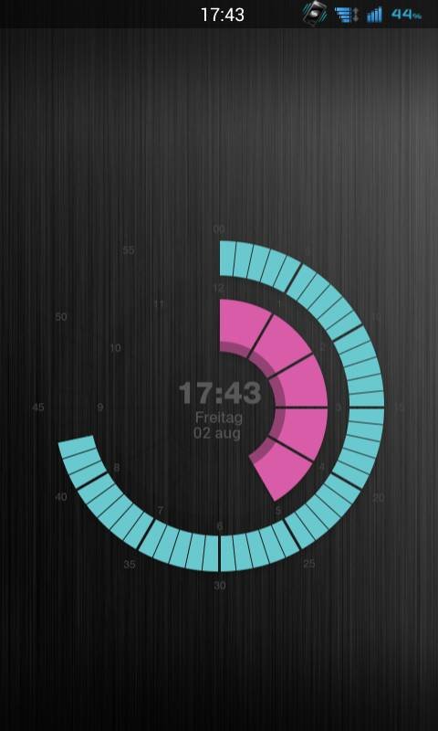

Hat jemand eine solche Uhr in anderen Farben?zb weiß,schwarz,grau?
Leider lassen sich die Farben nicht bearbeiten!
Quelle
Xda future clock
@Alex
Danke dir, wieder was dazugelernt ;). Mir waren noch immer die 640.000 im Kopp. Habe es jetzt nochma mit'm Wallpaper mit einer 2000er-irgendwas-Auflösung probiert, was einwandfrei geklappt hat :thumbup:. Die 640.000 haben mir zwar vollkommen gereicht, so wie's aussieht, braucht man sich aber jetzt darum keine Gedanken mehr zu machen (vereinfacht die Sache etwas) :D.
Reaktionen: Alex_R3CONN3R
Quelle
Xda future clock
Du hast hier ein praktisches Beispiel für das, was 10tacleboy paar Posts über Deinem beschrieben hat.
Im Ordner UltimateCustomClockWidget findest Du den Ordner Future Clock (wenn Du die uzip bereits geöffnet hast). In diesem sind die Ordner fc_hours und fc_minutes. Die darin befindlichen pngs für die Stunden und Minuten kopierst Du auf Deinen Rechner und bearbeitest mit einem Bildbearbeitungsprogramm (Paint.Net, gimp, Photoshop...) die pngs mit Deiner Wunschfarbe. Das ganze zurück in die Ordner auf dem Phone und schon hat die Clock Deine Lieblingsfarbe.
Ok etwa grob verstanden,jetzt stellt sich nur die frage für mich als absoluter pc Bildbearbeiter mit null Ahnung wie das geht :(danke trotzdem!
Edit
Habe mir das mal angeschaut da muss ich ja ca 100 pngs ändern das ist es mir nicht wert .leider habe ich bei 3kids nicht die zeit mich jetzt auch noch näher mit pc Programmen zu befassen!
