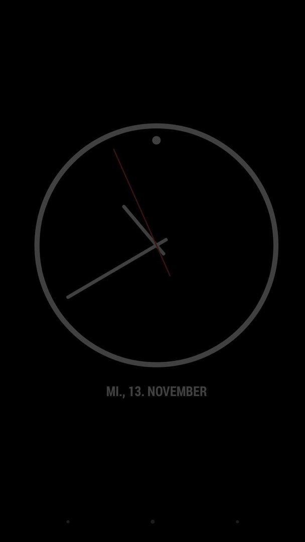

Gerade eben mal ein bisschen mit der Uhr gespielt. Dabei die analoge Uhr für schick befunden.
Das vorinstallierte Widget der analogen Uhr, allerdings nicht.
Hat jemand mal einen uccw skin gesehen, der der Uhr auf dem Screenshot nahe kommt? Bzw ist jemand in der Lage das zu basteln?
Das schlicht Weiße vorinstallierte ist mir einfach zu weiß ;)
Wäre stark, wenn mir da jemand helfen könnte ohne dass ich Tausende Beiträge in einschlägigen Foren durchsuchen muss. Natürlich, wenn es keine Mühe macht.

Einfach mal im PlayStore mit UCCW suchen. Da findste genug ;).
Hier z.B. https://play.google.com/store/apps/details?id=com.arandompackage.cleanclock
Ansonsten ist diese Art von Uhren wirklich einfach selbst nachzubauen, sozusagen Anfängerfreundlich :D.
Kreis mit UCCW erstellen, Zeiger mittels Grafikprogramm am PC erstellen (am besten als .png speichern) und auf deinen Telefon speichern, eine Analoguhr zum Kreis hinzufügen, als Zeiger für Min und Std deine selbst erstellten auswählen, skalieren, positionieren, fertig ;).

Alles klar. Hört sich so an, als wenn ich mir das relativ schnell beibringen könnte.
Besser ich bastel erst in den Semesterferien ;) Besten Dank!
