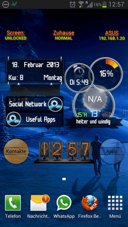

folgendes Problem:
derzeitige Wetter-Condition -> "heiter und windig" dazugehörige Übersetzung "Fair/windy"
als Wetter-Icon ist dafür aber keins hinterlegt und es wird mein "default" angezeigt.
erstellen von Wetter-Icons ist ja leicht und man muss es ja unter den englischen Namen abspeichern, aber leider kann man das nicht mit ein "/" (Schrägstrich)
Varianten mit Unterstrich "Fair_windy", Freizeichen "Fair windy" oder Bindestrich"Fair-windy" übernimmt er nicht
vielleicht hat ja jemand hier eine Idee, wie man es lösen könnte
mfg
Das geht leider nicht mit dem slash, ist auch bei xda schon paarmal gefragt worden. Das hängt wohl damit zusammen, dass yahoo Wetterbezeichnungen ohne Ende ausspuckt, ohne die Iconbezeichnungsmöglichkeiten zu beachten.
Der Dev meint, dass eigentlich 6 Icons + das default ausreichen und die App sich immer das Icon mit einer ähnlichen Bezeichnung aussucht (also bei "Rain/Windy" müsste das "Rain"-icon angezeigt werden). das habe ich zwar noch nicht sooo direkt nachvollziehen können, aber zumindest das default wird dann angezeigt. Dieses sollte also so gewählt werden, dass es ein weitgehend passendes Bild bietet (ich nehme meist mostly cloudy dafür).
Reaktionen: hawkie250
ok danke für die Erklärung,
-ok Icon anzeigen mit ähnlicher Bezeichnung funktioniert nicht wirklich bei mir, aber ich werde mir auch mal ein allgemeingültiges Icon als Default festlegen (mostly cloudy klingt gut)
mfg
