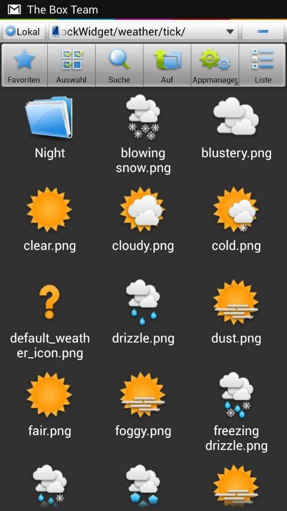

Ich könnte wetten, dass das hier im Thread schon ungefähr 100x steht, aber ich will nich mal so sein: interner Speicher > ultimatecustomclockwidget > weather... Wenn es den weather-Ordner noch nicht gibt, dann einen anlegen, die Icons als Ordner dort rein, für die Nighticons einen Unterordner im jeweiligen Icon Ordner anlegen, der muss Night heißen.
So sollte das dann aussehen:
Send from out of Space
Reaktionen: ukAce

Kleine Ergänzung zu den Wetter-Ordnern: der Ordner für die Nachtvariante der Icons muss "night" heißen, nicht "Night" - also kleingeschrieben...;)
Reaktionen: ukAce
Bei mir funktioniert es auch mit großem Night (siehe Screenshot) oO
Hehe, die Landeshauptstadt macht wieder Extratouren...
aber im Ernst: bei xda gab es etliche "Beschwerden", dass keine Nachticons angezeigt werden und als Ursache stellte sich immer die Schreibweise heraus. Selber kann ich's nicht nachvollziehen, da meine Nachtordner alle klein geschrieben sind.
