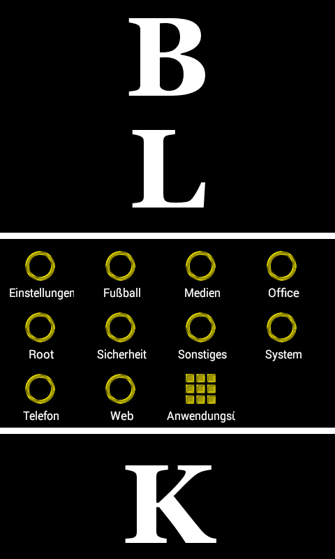

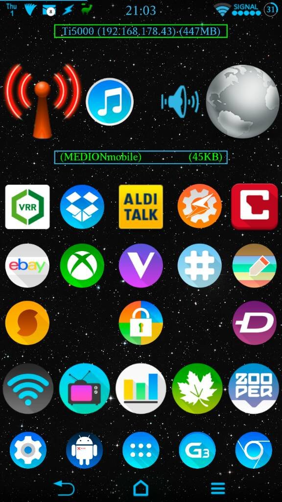

Versuch mal die APP simi folder Widget, vielleicht macht sie was du willst. Du machst bei simi folder Widget einen neuen Ordner fügst deine apps hinzu gehst bei Zooper hin machst bei deinem Bild eine Widget bei tappen Aktion wählst simi folder aus und wählst dann dein Ordner aus. Fertig
Sieht dann so aus. Erstes Bild ohne simi zweites mit nach klick auf das Xbox icon. Natürlich kann man den Ordner beliebig ändern etc

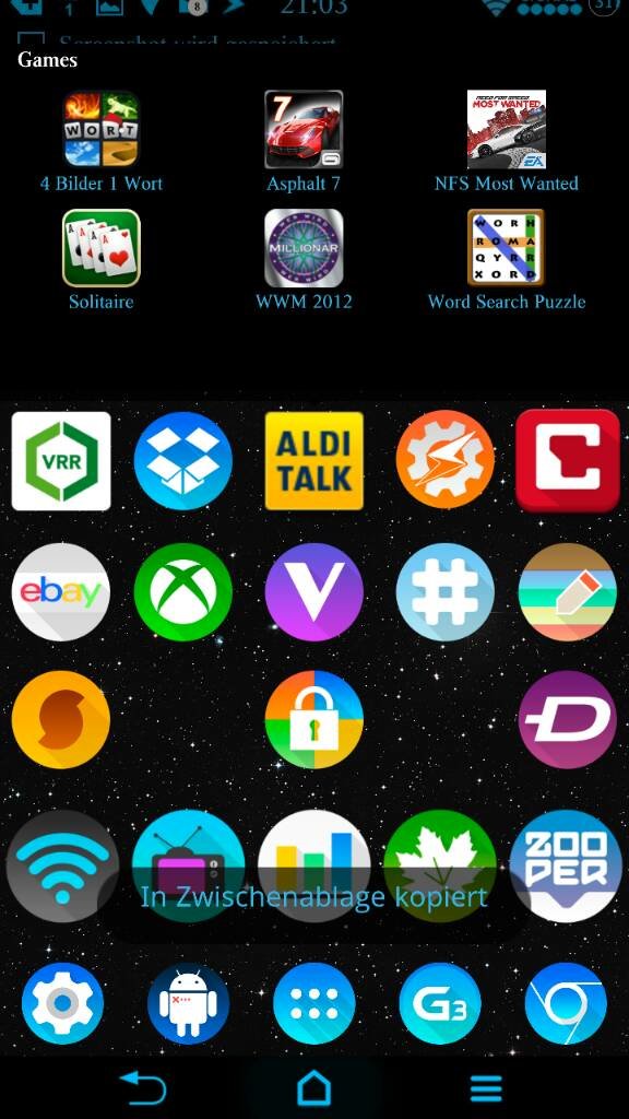

oder mit Popup Widget ein weiteres Zooper Widget "aufpopen" lassen. Das kann dann natürlich auch ein Simi Folder Widget sein!
im Screenshot: durch drücken auf das "K" popt diese Menü auf.

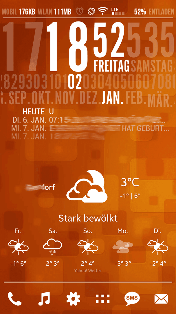

Hallo zusammen!
Zuerst möchte ich mich bei Flo hierfür bedanken
https://www.android-hilfe.de/forum/...-zur-technik.443914-page-57.html#post-7136710
Die Anzeige von Heute und Morgen bei Kalendereinträgen hat auch über den Jahreswechsel problemlos funktioniert!
Nun zu meinem Problem.
Seit einiger Zeit habe ich Anzeigeprobleme mit der Serie "Monat kurz"
Der März fällt aus der Reihe und so langsam kann ich ihn nicht mehr aus dem Bild schieben.
Meine Einstellungen:
Ausrichtung "Horizontal Aktuell mittig" ("Aktuell Zuerst" und "Aktuell Zuletzt" produziert den selben Fehler)
Textumwandlung "Großbuchstaben" ("Kleinbuchstaben" und "Keine Umwandlung" produziert den selben Fehler nur bei anderen Monaten)
An der Schriftart liegst auch nicht.
Habe die Serie auch schon gelöscht und neu angelegt.
Jemand eine Idee?
Besten Dank schonmal.

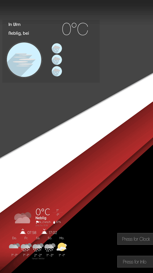

Könnte mir jemand bei der Erstellung eines Wettervorhersage - Widgets behilflich sein?
Soweit wie oben links im Screenshot bin ich gekommen.
Und was willste von uns... gib mal nen paar Infos
Hat sich schon erledigt, habs selbst hingekommen.
