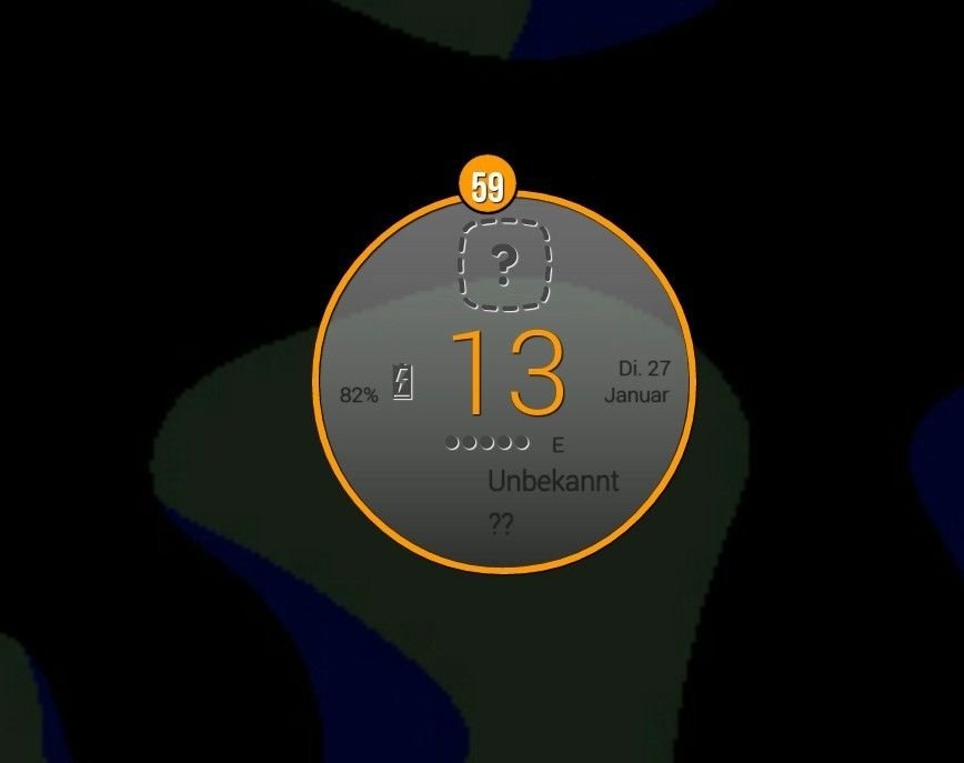

@androidmaennlein: hier mal im Anhang ein Bsp fuer mitlaufenden Zahlen in der Uhr.
Ansehen und draus lernen. Es ist relativ einfach konzipiert.
  • Orange clock (moving numbers).zip
Reaktionen: androidmännlein, munny und borussemd

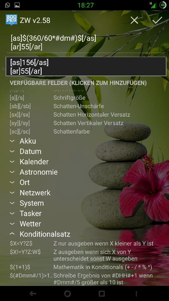

Wo findet man diese Formeln?
360/60
Danke nochmals .:)
Tja, das ist Mathe. Und das rafft Zooper ;)
