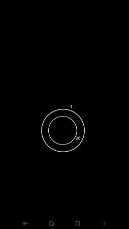

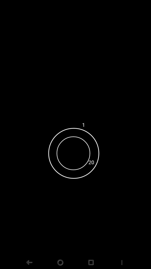

Größe des Kreises angeben und die Brüche
360 grad in 24 Stunden teilen sprich 360:24 ...
Danke für eure Hilfe !!!

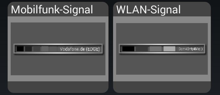

Kann mir jemand beim basteln einer Emfangsanzeige für W-Lan und Mobilfunk mit je 4 Punkten helfen?
Sollte sich hier homogen einfügen:
Meinst du etwas in dieser Richtung: :blushing:?
:rolleyes:
Jap.
Aber wenn möglich passend zu dem Layout. Also schwarz/weiß/transparent/halb transparent :lol:
Keine Ahnung, ob dir das nun helfen wird. . .:ohmy::blushing:
Kannst ja ggf. Rahmen oder Bezeichnung weglassen.
  • Signal.zip
Reaktionen: Sappel, androidmännlein, gewürzwiesel und 2 andere
Sehr geil, vielen Dank.
Funktioniert perfekt:
DANKE
Kann mir jetzt noch jemand sagen, wie ich den W-Lan - Balken ausblende, wenn ich nicht am W-lan hänge? :eek:
Reaktionen: Schotti
Du must im Erweiterte Paramerter diesen variable eingeben
[c]$#NWSIG#=0?00000000$[/c]
Reaktionen: gewürzwiesel und Schotti

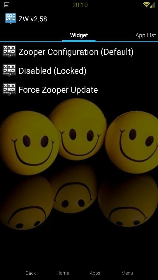

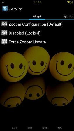

Wie kann ich denn ein von mir zur Bearbeitung gesperrtes Zooper-Widget wieder freischalten?
Da musst du zooper öffen und dein widget wählen.
Danach die gewünschte Aktion.
Das erste ....
Widget wählen ist etwas doof gemacht weil da widget 1,2,3 steht usw.
(Würde dir das gerne bebildern. Aber die ah APP ist etwas doof aufgebaut was Bilder anhängen und Bilder editieren betrifft. .

Nee, nicht nötig, danke... Habe das ja schon mal gemacht, ist nur länger her, habe es geschafft und dachte: man, Du stehst ja wieder völlig auf dem Schlauch :rolleyes::D
