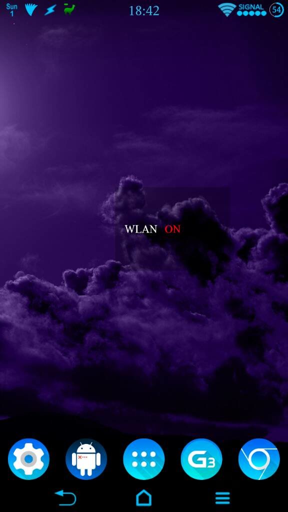

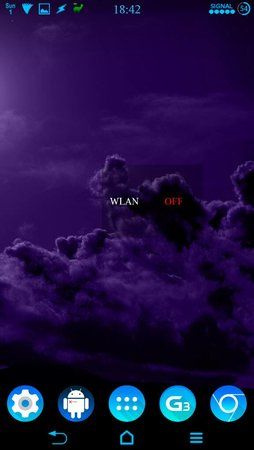

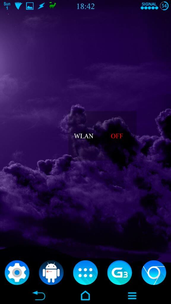

Habe mal kurz ein Widget gemacht. Sieht so aus. Zum test mit Farbe rot und durchsichtig... Hauptfarbe rot. In den erweiterten Parametern bei on [c]$#NWSTATE#=0?00000000$[/c]
Und bei Off
[c]$#NWSTATE#=2?00000000$[/c]

Jawollo, genauso hab ichs.
Wlan aus: es erscheint off, nur off.
Wlan an: es erscheint on, sobald ich dann komplett verbunden bin erscheint beides.
Dann musst du bei Off [c]$#NWSTATE#=2?00000000$[/c] nehmen
Der ursprüngliche Beitrag von 18:47 Uhr wurde um 18:54 Uhr ergänzt:
So müsste es klappen bei erweiterter Parameter [c]$#NWSTATE#=2?00000000$$#NWSTATE#=1?00000000$[/c] eingeben.... Bei Off
