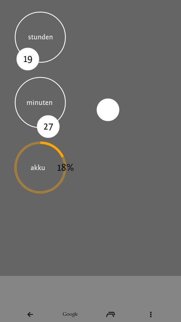

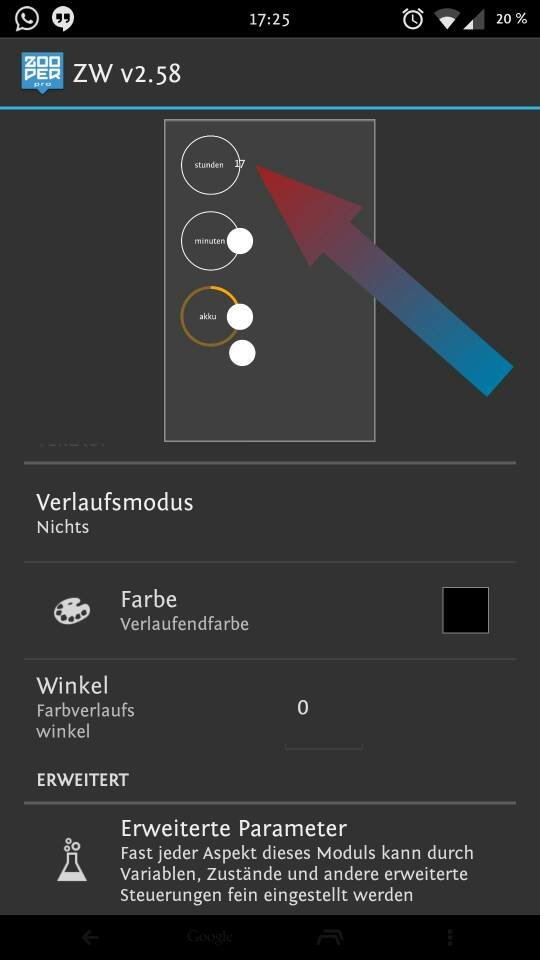

Hallo ich möchte die Kreise mit Stunden , Minuten, und Akku belegen das der kleine kreis um den grossen läuft.
Der grosse Hauptpreis hat 100*100 Versatz x =-50 und y=-200.
Der kleine Kreis hat 45*45 .
Meine Formel funktioniert aber nicht .
Wo hab ich den Fehler ? :-(

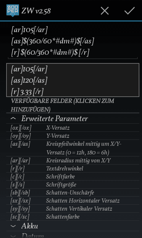

[ox] und [oy] sind für beide Kreise gleich und ändern sich nicht. Der Radius [ar] ist auch fix. Der einzige Parameter, der sich in Abhängigkeit der Uhrzeit ändert ist [as].
Grüße, Jürgen.
Ox und sind die Versetze .
Weil mein Kreis tut nix der wandert komplett aus dem widget
Das klappt nicht. Das die kleinen Kreise und die grossen Kreise kreisen.
Ich muss ja nur den kleinen Kreis mit Parametern belegen und die Zahl.
Wie gesagt, der Mittelpunkt des Kreises darf nicht verändert werden....
Entweder er tut nix, oder er wandert :confused2::smile:
Du brauchst nur den Teil mit [as]...

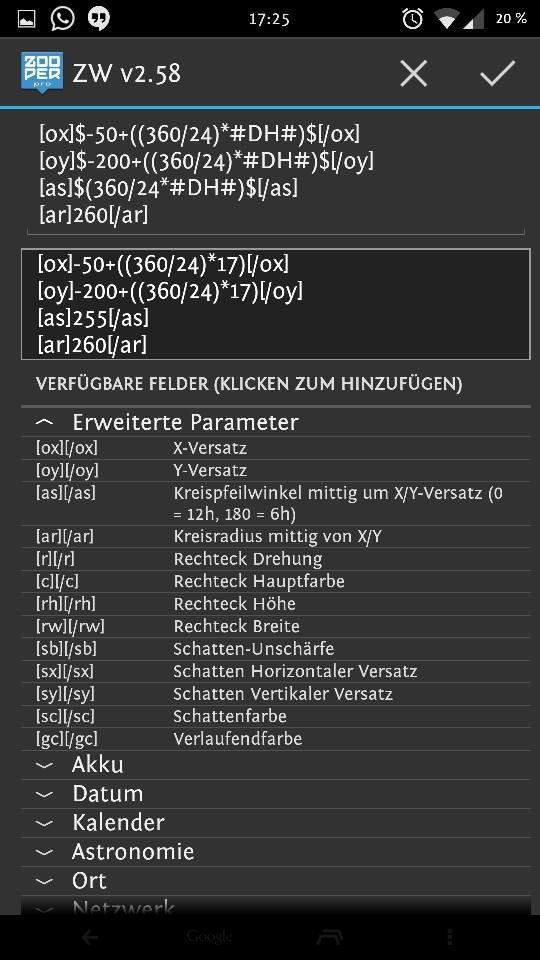

Du brauchst noch [ar]50[/ar]
Dann rutscht der Kreis in die Mitte des grossen Kreises.
Also, für den großen Kreis:
x-Versatz =-50
y-Versatz =-200
Breite = 100
Höhe = 100
Ecken = 90
Außenlinie = 1
für den kleinen Kreis:
x-Versatz =-50
y-Versatz =-200
Breite = 45
Höhe = 45
Ecken = 90
Außenlinie = 1
[ar]50[/ar]
[as]$(360/24*#DH#)$[/as]

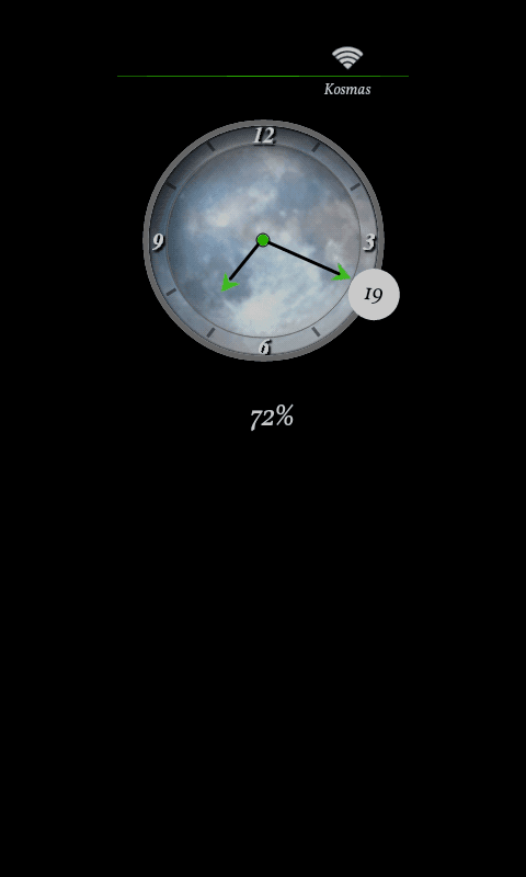

Guten Abend,
hab mal spaßeshalber mit meiner Uhr experimentiert :winki:!
Der Kreis mit den Minuten wandert um den großen Kreis der Uhr. Das funktioniert natürlich auch mit dem Akkuwert oder mit den Stunden.
Gruß K.

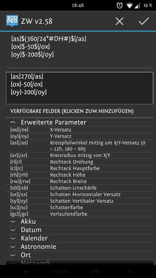

Die Uhren hab ich geschafft . am Akku scheitert es noch.
Danke habs erst jetzt gesehen.
Ah OK hab nicht gewusst wenn der Versatz 10 ist das ich extra ein plus einfügen muss. ... Als : [oy]$+10$[/oy]

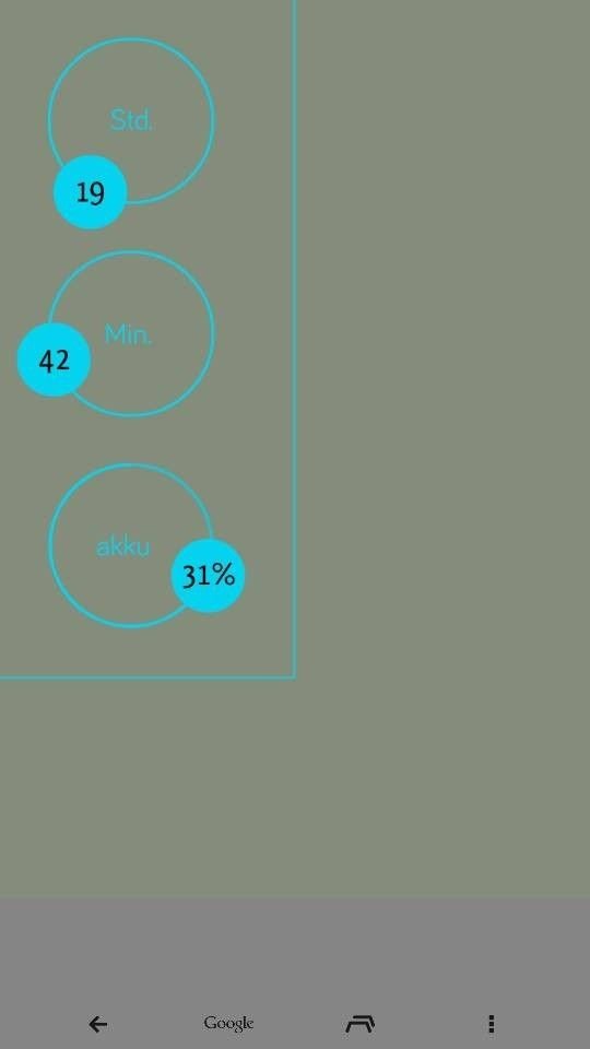

Ich danke dir .
So soll es aussehen . Rest ist kleinkram.
