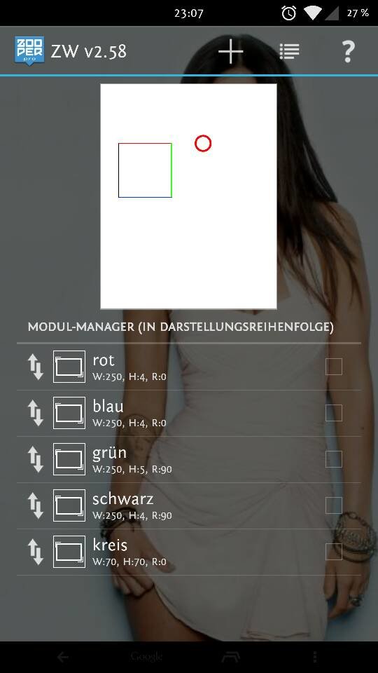

Wäre es möglich den Kreis auch entlang eines rechteckes bzw. Quadrat laufen zu lassen?
Es gibt wenig, was nicht geht. Aber die Formel wird dann schon sehr unübersichtlich, denke ich...
Grüße, Jürgen.
Ich glaube nur mit 4 Modulen. 1 pro Seite. Wenn man es an ner Linie laufen lässt.
Gute Idee! Dann wird's pro Modul einfacher....

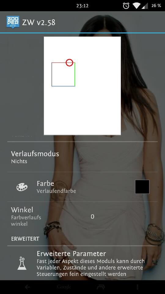

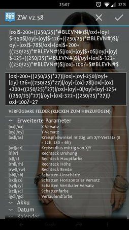

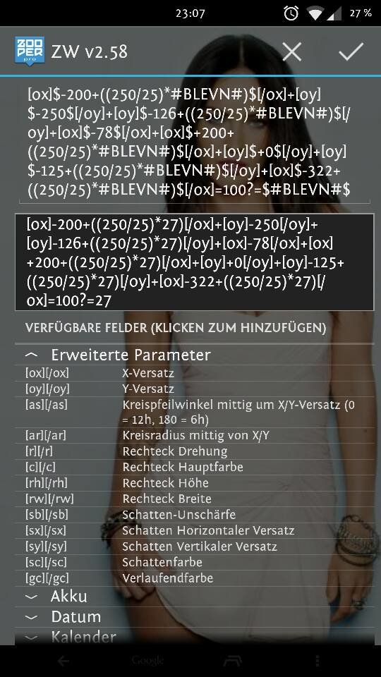

Mal mein Versuch.
250/25 durch 250/100 ersetzt
Jetzt sitzt der Kreis da wo er soll . mal schauen morgen wenn der Akku durch ist.
Er läuft nur auf der oberen Kante.

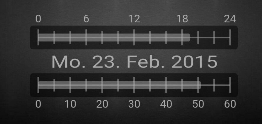

Ich verfolge auch gerade ne neue Idee einer Uhr. Mal sehen, was ich noch dazu mache. Der Zeitstrahl ist bei mir keine Fortschrittsleiste, sondern schlicht ein Rechteck, dass sich in Abhängigkeit der Stunden / Minuten ändert.
Reaktionen: androidmännlein
Cool. Erinnert mich an meine Fortschritts leisten Uhr.
Farbe würde ich irgendwie machen das die genaue Zeit farbig ist. So irgendwie :)
Hab gedacht da kommt was mit den kreisen :p
Nee, das Pferd mit den Kreisen reiten ja aktuell viele. Da guck ich mir lieber die fertigen an :D
Ich könnte da ZW Utilities noch nutzen, für die Farbe. Ansonsten bin ich eher der Schwarz/Grau/Weiß Typ ;)
