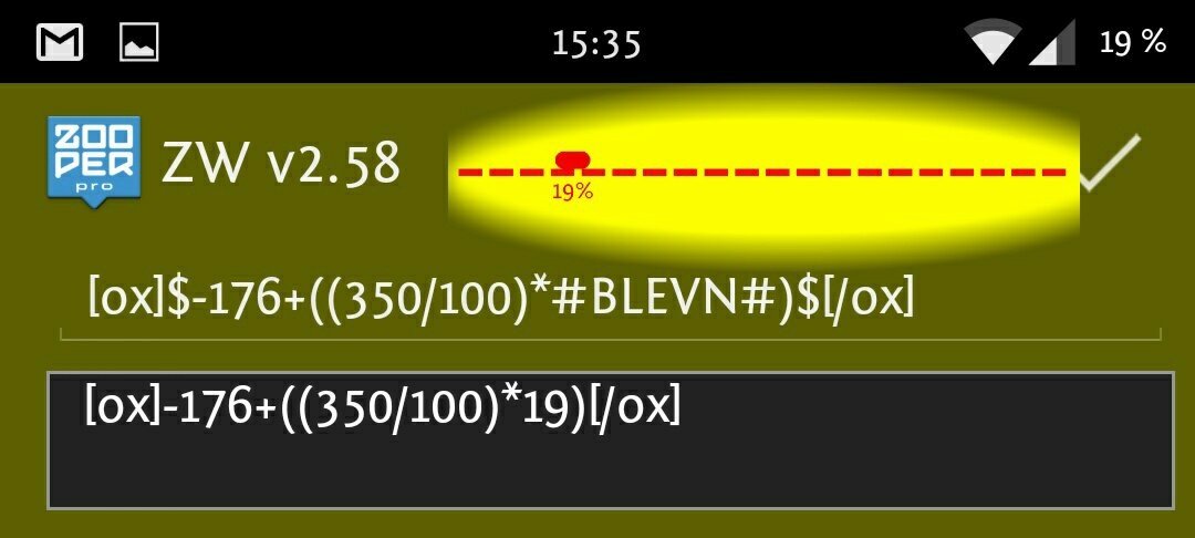

Kurze Frage,
wieder ne Battery Bar mit syncing Point...
Mittelpunkt/50% ist versetzt bei 139, nach li/re jeweils 220 zu 0 bzw. 100%
Länge der Bar ist 448...
Ick komm mit der Formel für den Point net weiter...
HILFE...
[Ox]$-139+((440/100)*#BLEVN#)$[/ox]
So oder
Meinste das?
Ne funzt net
Mittelpunkt ist nach rechts verschoben? ((440/100)*Akku%)-220+139
Sitz jetzt nicht am Handy und weiß die Variablen nicht auswendig.
(Wenn nach links verschoben, einfach -139)
PS: kann sein das es um einen Punkt verschoben ist. Sollte aber sch... egal sein.
So die Richtung?

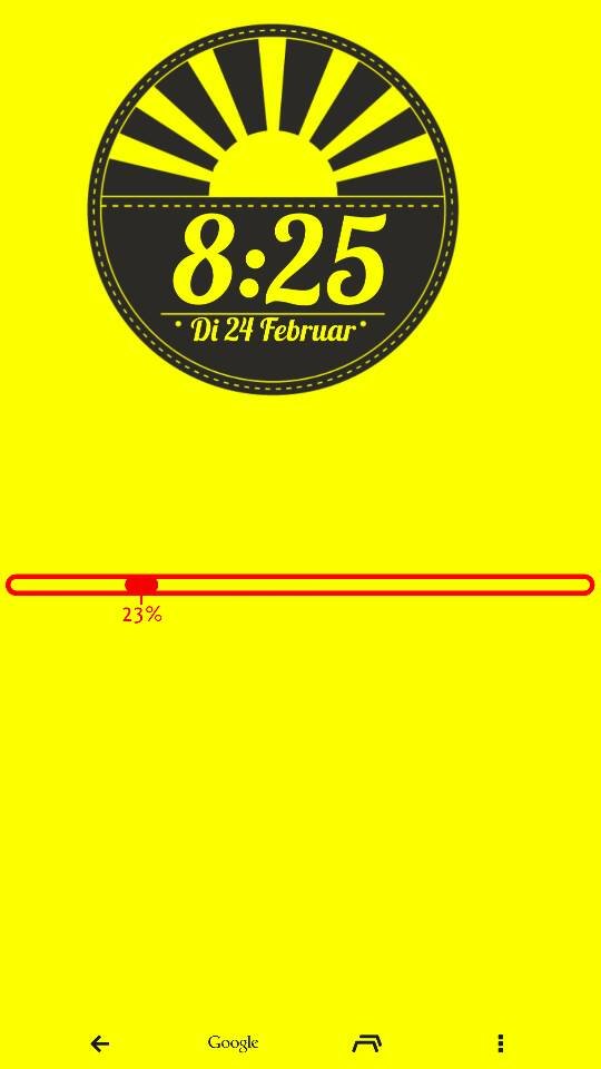

Die Richtung... der Kreis soll wandern
Ich stimme für Georgius' Formel :thumbup:
Also bei mir funktioniert das so.
Der rote Knopf wandert über das gestrichelte.
Bei mir geht die leiste nur 350 breit . dann ist der display zu Ende. :sly:
Androidkoller hat geholfen...
1. Du nimmst 359 als Startpunkt, das sind 100% und dann addierst du noch das aktuelle Batterielevel. Du musst 0% als Startpunkt nehmen: 139-220=81.
2. Du willst 100% auf 440 Punkte abbilden, also ist der Faktor 440/100=4,4.
Also lautet die Formel:
[ox]$-81+round(#BLEVN#*4.4)$[/ox]
