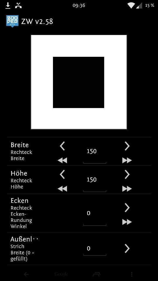

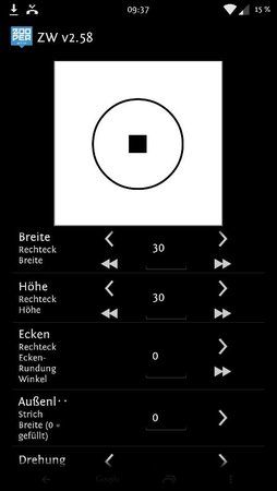

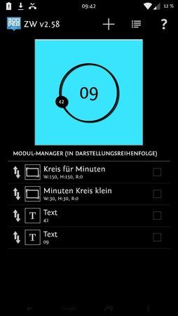

das schwierige dabei ist, die uhren richtig zu justieren, das heisst, dass die beiden zeiger sich in der mitte treffen, und sich genau um die achse drehen, wie gewollt. minuten und stunden.
man legt 2 quadrate an.
grosser zeiger:
modulnahme: zeig_gross
verankerung: mittig
koordinaten:
x = 0
y = 0
zeigerquadrat:
farbe: #ffffffff (weiss)
breite: 3
höhe: 65
ecken: 0
aussenlinie: 0
drehung: 0
rundung: 0
unschärfe: 0
verlaufsmodus: nichts

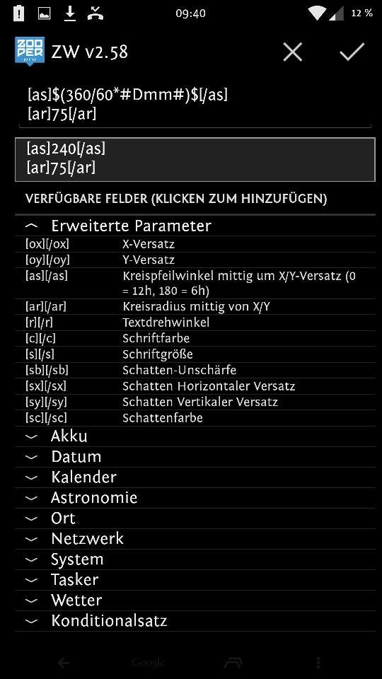

erweiterter parameter:

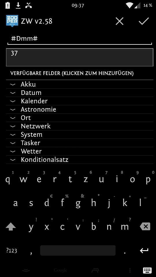

[r] = [as], da geschwindigkeit der rechteckdrehung = winkelgeschwindigkeit.
[ar] = kreisradius vom kreuzpunkt x,y (hier 0,0);
"ar" ist ein zu schätzender wert, den man probieren muss, bis die linie den koordinatenpunkt trifft.
je grösser die zahl, desto weiter rückt das quadraht des zeigers zum rand der uhr,
je kleiner, desto mehr rutscht das quadrat des zeigers ins "zentrum" und darüber hinaus (der zeiger kreuzt die koordinate).
360 = rundumdrehung = 12std.
60 = minutenzahl
#dm# = minutendefinition
Code:
[COLOR=RoyalBlue][r][/COLOR]$(360/60*#dm#)$[COLOR=RoyalBlue][/r][/COLOR]
[COLOR=Green][as][/COLOR]$(360/60*#dm#)$[COLOR=Green][/as][/COLOR]
[COLOR=DarkOrange][ar][/COLOR]38[COLOR=DarkOrange][/ar][/COLOR]

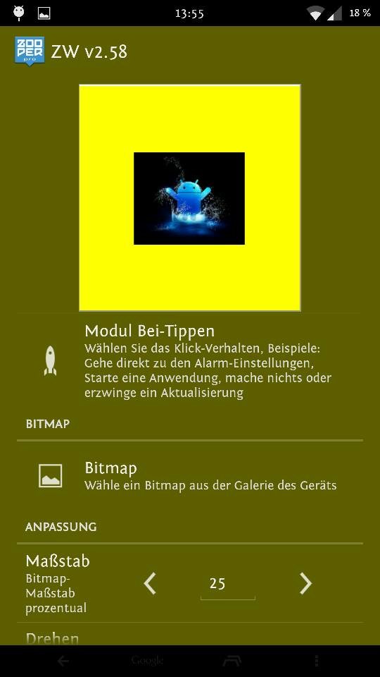

Hier ein kleines Tut, wie man sich ein Symbol für z.B. einen verpassten Anruf anzeigen läßt. Das Telefonsymbol soll nur zu sehen sein, wenn ein verpasster Anruf vorliegt. Ansonsten soll man es nicht sehen.
Bitmap hinzufügen-> Bild auswählen (ich nehm gern die Tiny White Icons) z.B. Telefon-> das Bild an die Stelle positionieren wo es zu sehen sein soll, die Größe nach seinen Wünschen anpassen-> „Erweiterte Parameter“
[ox]$#SMCALLS#=0?900$[/ox]
Das heiß: Wenn kein verpasster Anruf da ist, verrücke das Bild um 900 (außerhalb des Widgets) in die X- Achse. Demzufolge ist das Bild nur zu sehen wenn mindestens ein verpasster Anruf ist. Das gleiche kann man natürlich auch für SMS machen, man muss nur „SUSMS“ anstelle von „SMCALLS“ eingeben.
Edith: wenn jemand weiß wie das mit Whatsapp funktioniert, bitte posten. Wäre sehr daran interessiert. Geht wohl nur über Tasker.

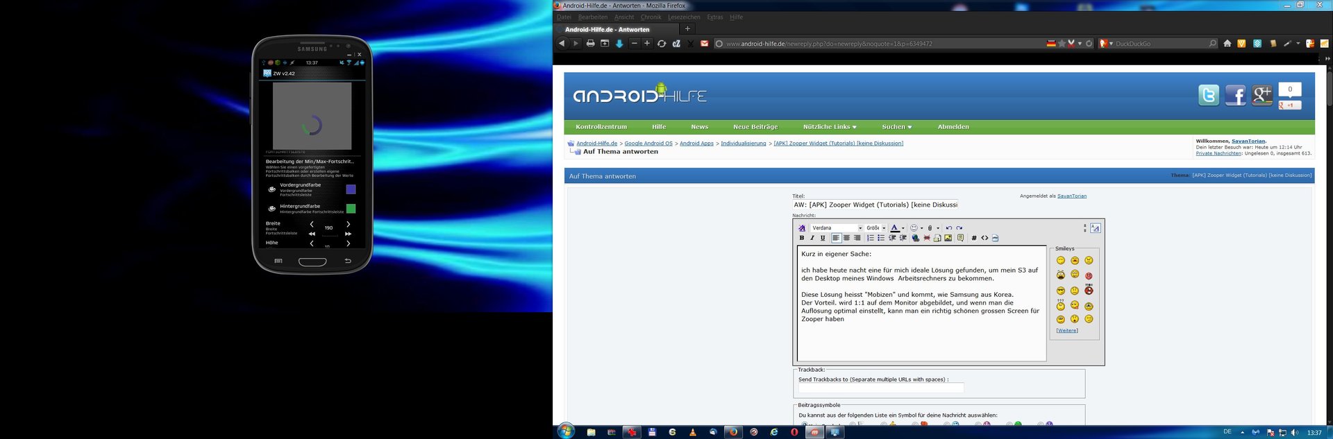

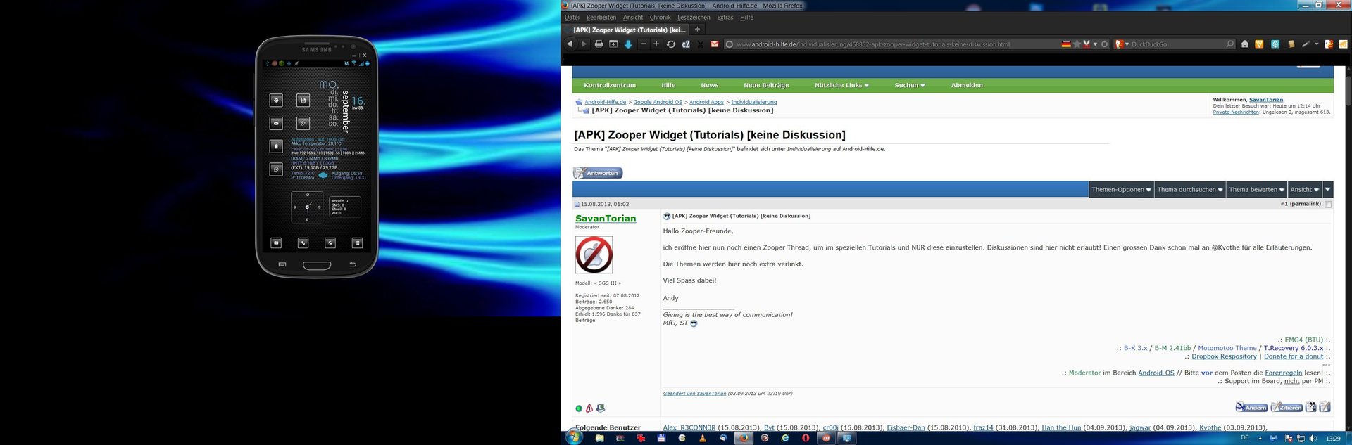

Kurz in eigener Sache:
ich habe heute Nacht eine für mich ideale Lösung gefunden, um mein S3 auf den Desktop meines Windows Arbeitsrechners zu bekommen.
Diese Lösung heisst "Mobizen" und kommt, wie Samsung aus Korea.
Der Vorteil, es wird 1:1 auf dem Monitor abgebildet, und wenn man die Auflösung optimal einstellt, kann man ein richtig schönen grossen Screen für Zooper zum Arbeiten bekommen.
Hier die Links
APK Mobizen: Klick
Win/Mac Setup: Klick
Die App hat sehr viele Möglichkeiten, u.a. auch das Herstellen von Tutorials im WMV Format, um die Screenaktivitaet aufzuzeichnen.
- kleine Nachteile:
Sprachen nur englisch, koreanisch, chinesisch, japanisch (dementsprechend Keyboard layout nur eng., keine Umlaute)
- arbeitet bei nur Wifi etwas träge, wenn man mit dem Smartphone im Inet surft, weil die Bandbreitenüberbertragung meist durch die Mobizen-App genutzt wird, daher ideal bei Arbeiten mit Zooper mit USB.
Ihr müsst halt schauen, ob die App aus dem Playstore sich mit Eurem Smartphone verträgt ;)
Es ist auf jeden Fall sehr viel angenehmer, weil man direkt mit Mouse und Keyboard des Rechners auf dem Screen des Phones arbeiten kann.
Bilder angehängt :)
Es gibt auch genug Möglichkeiten und Tuts auf der Mobizen Seite in Englisch.
Viel Spass, Andy

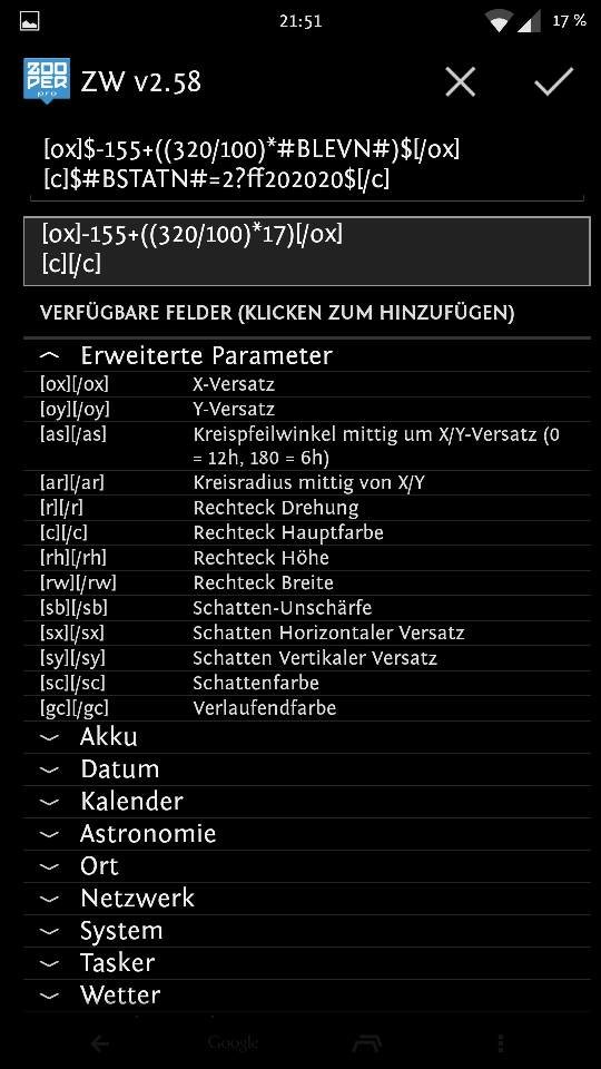

Kompassdaten für 360° (maxi):
Wind:
$#wcwdir#>=0&&#wcwdir#<11.25?[B]N[/B]$$#wcwdir#>=11.26&&#wcwdir#<33.75?[B]NNO[/B]$$#wcwdir#>=33.76&&#wcwdir#<56.25?[B]NO[/B]$$#wcwdir#>=56.26&&#wcwdir#<78.75?[B]ONO[/B]$$#wcwdir#>=78.76&&#wcwdir#<101.25?[B]O[/B]$$#wcwdir#>=101.26&&#wcwdir#<123.75?[B]OSO[/B]$$#wcwdir#>=123.76&&#wcwdir#<146.25?[B]SO[/B]$$#wcwdir#>=146.26&&#wcwdir#<168.75?[B]SSO[/B]$$#wcwdir#>=168.76&&#wcwdir#<191.25?[B]S[/B]$$#wcwdir#>=191.26&&#wcwdir#<213.75?[B]SSW[/B]$$#wcwdir#>=213.76&&#wcwdir#<236.25?[B]SW[/B]$$#wcwdir#>=236.26&&#wcwdir#<258.75?[B]WSW[/B]$$#wcwdir#>=258.76&&#wcwdir#<281.25?[B]W[/B]$$#wcwdir#>=281.26&&#wcwdir#<303.75?[B]WNW[/B]$$#wcwdir#>=303.76&&#wcwdir#<326.25?[B]NW[/B]$$#wcwdir#>=326.26&&#wcwdir#<348.75?[B]NNW[/B]$$#wcwdir#>=348.76&&#wcwdir#<359.99?[B]N[/B]$
Kompassdaten für 360° (normal):
Wind:
$#wcwdir#>=0&&#wcwdir#<22,5?[B]N[/B]$$#wcwdir#>=22,5&&#wcwdir#<67,5?[B]NO[/B]$$#wcwdir#>=67,5&&#wcwdir#<112,5?[B]O[/B]$$#wcwdir#>=112,5&&#wcwdir#<157,5?[B]SO[/B]$$#wcwdir#>=157,5&&#wcwdir#<202,5?[B]S[/B]$$#wcwdir#>=202,5&&#wcwdir#<247,5?[B]SW[/B]$$#wcwdir#>=247,5&&#wcwdir#<292,5?[B]W[/B]$$#wcwdir#>=292,5&&#wcwdir#<337,5?[B]NW[/B]$$#wcwdir#>=337,5&&#wcwdir#<360?[B]N[/B]$
Reaktionen: Muhtant, jagwar und twokrass
Mit diesen beiden Werten ermittelt man nun den Ortstspunkt auf einer Karte, die man als Bitmap einfügt. :)
[ox]$((#LLONG#/180)*{Länge vom ZentralPunkt bis zum Rand auf dem Screen(Breite)})$[/ox]
[oy]$((#LLAT#/90)*{Länge vom ZentralPunkt bis zum Rand auf dem Screen(Höhe)}*-1)$[/oy]
Der Punkt muss auf dem Screen ausgemessen werden, es darf nicht die Originalgröße des Bitmaps genommen werden, welches man einfügt.
Reaktionen: jagwar und munny

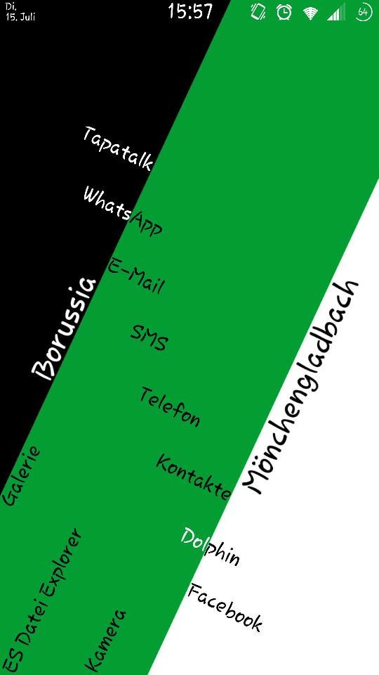

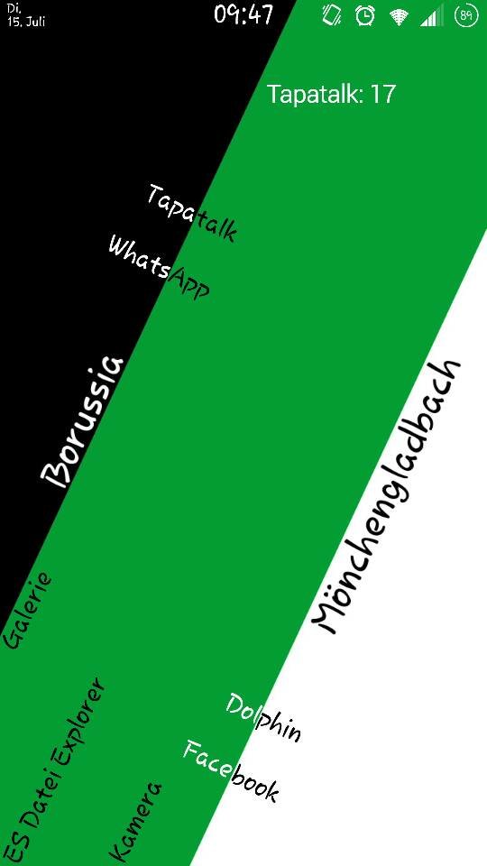

Kurze Anleitung Labels statt Icons:
Im 1. Screen sind insg. 5 Widgets. 4x Zooper und 1x Missed It. Die Zooper Widgets umfassen:
1. Tapatalk + WhatsApp
2. Dolphin + Facebook
3. E-Mail + SMS + Telefon + Kontakte
4. Galerie + ES Datei Explorer + Kamera
5. Benachrichtigen (dieses ist von Missed It. Wie die Infos angezeigt werden, sieht man im 2. Screen, Rechts oben "Tapatalk: 17" Das Widget ist 3x2 und zeigt beliebige Apps nach Aktualität.)

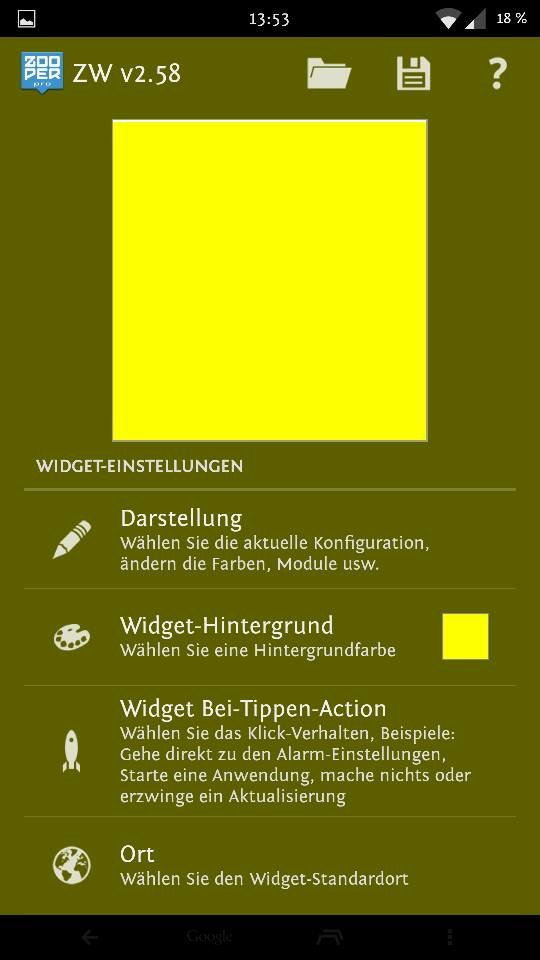

Ich habe zuerst das Wallpaper erstellt. Das war ein Vollbild Widget. Hintergrundfarbe Grün (mittlerer Streifen), ein schräg gestelltes schwarzes Rechteck links und ein weißes rechts. Dazu 2 Textfelder. Dieses Widget dann per Screenshot als Bild aufnehmen und als Hintergrund setzen.
Nun Widget 1:
Maße ungefähr ein 3x2 Raster.
1 Textfeld "Tapatalk" (Farbe Weiß), 1 Textfeld "Whats" (auch Weiß) und ein Textfeld "App" (schwarz).
Nach belieben diese Felder ausrichten. Dann über das Textfeld "Tapatalk" ein transparentes Rechteck, welches auf allen Seiten etwas größer ist, als die Schrift. Diesem Rechteck dann mit Modul On Tap unter Apps Tapatalk zuweisen.
Ich habe erst Widget 1 und dann 2 gemacht. Danach das 3. um halbwegs symmetrische Abstände zu erreichen.
Der Rest ist Fleiß.
Als letztes habe ich alle Widgets On Tap auf Disable gesetzt (das Widget, nicht die Module!) damit man beim tippen auf den Screen nicht ständig in Zooper landet.
Zu guter Letzt habe ich noch ein transparentes 1x1 Widget rechts unten in die Ecke gesetzt, nur mit einer Widget On Tap Funktion zur App Screen off & Lock, um über einen unsichtbaren Button das Display auszuschalten.
Das wars.
Bei Fragen, fragt...

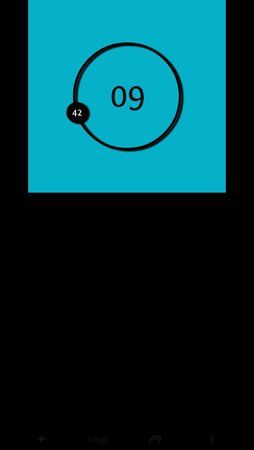

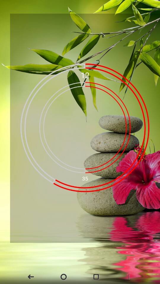

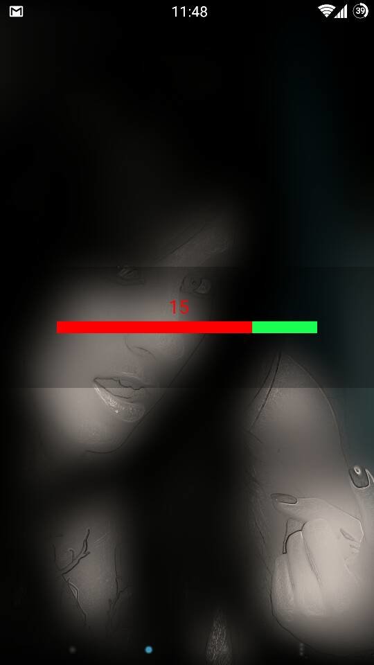

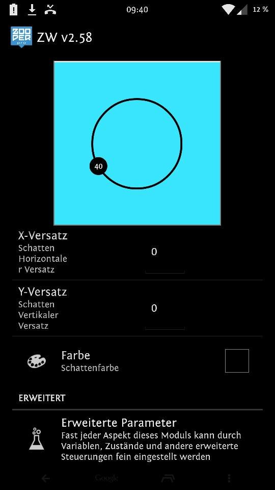

Ich habe eine Fortschrittsleiste und die Werte.
Das stimmt aber mal so gar nicht mit der original Anzeige über ein.
Das ist ein Versuch auf einer weiteren homescreen Seite.
Oben ist voll und bei der leiste fehlen fast 35%

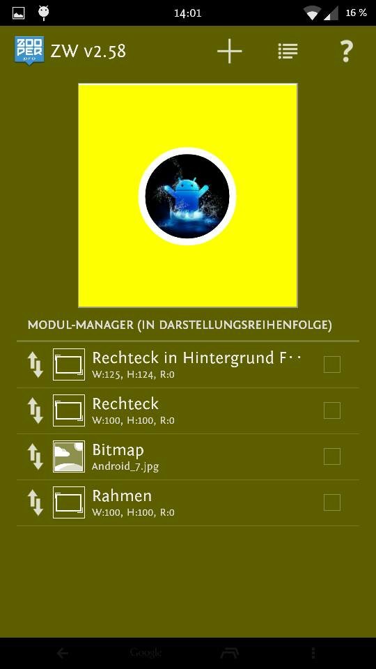

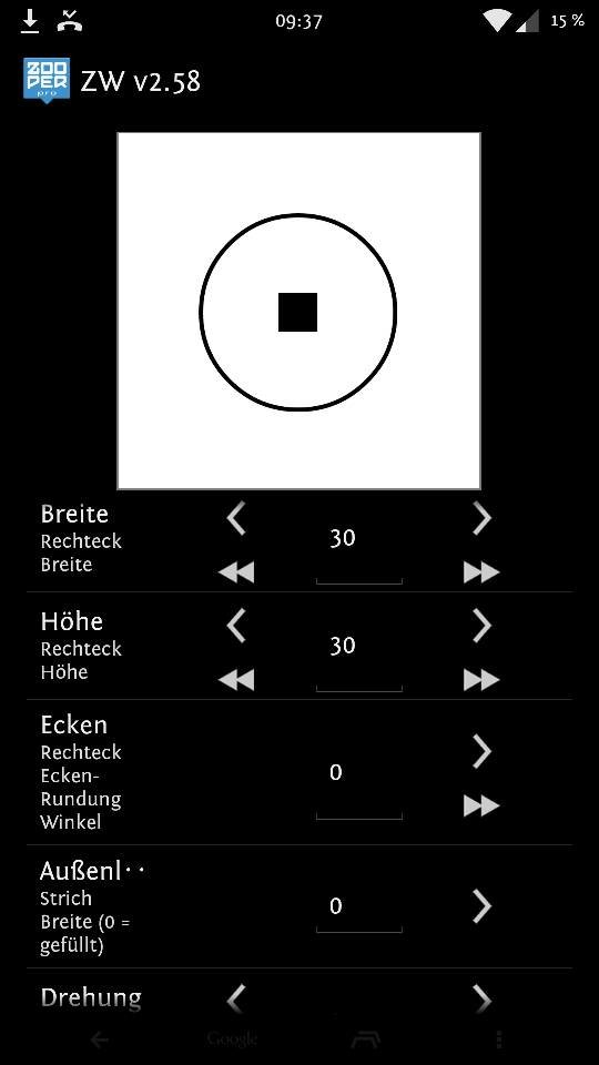

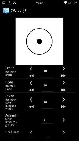

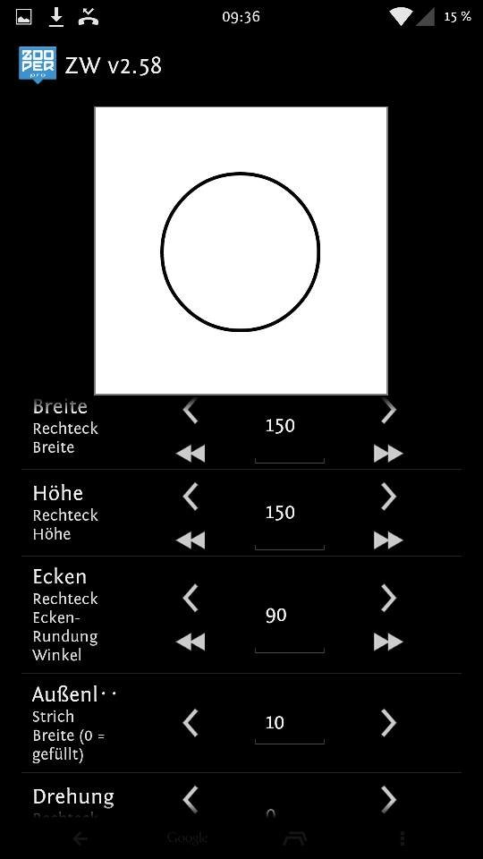

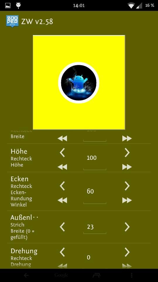

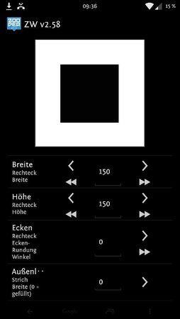

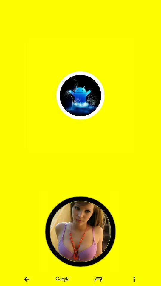

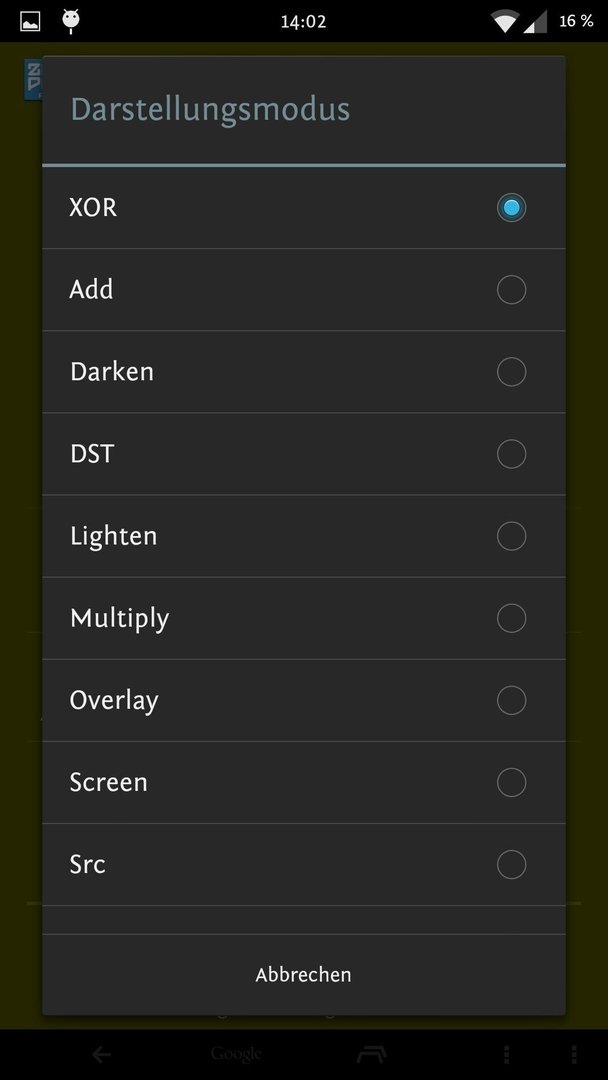

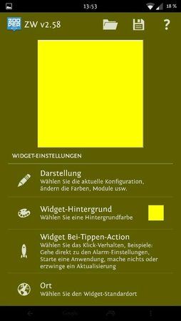

So Bild mit Rahmen rund....
Ihr wählt ein widget eurer Wahl,
ihr müsst die Farbe des Hintergrundes anpassen an die Farbe eures Desktops. Bzw wenn das widget farbig sein soll spielt es keine Rolle...
1- bitmap wählen und skalieren.
2-ein Rechteck darüber setzten etwas grosser wie das Bild.
Farbe wie Hintergrund.
Darstellungs modus XOR
3-ein weiteres Rechteck einfügen und Form wählen. Darstellungs modus XOR
4- als Darstellungs modus XOR wählen.
5- ein 3. Rechteck einfügen und einen Rahmen bilden in dem ihr einen wert bei aussen Linien eingibt.
6- die Anordnung der module seht ihr auf dem Bild im Anhang.
Auf gutes gelingen.

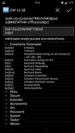

Akku Anzeige mit einem sich bewegenden.Punkt (Zahl).
So als erstes setzt ihr euch eine Fortschritts leiste.
Die ist mit min:0 max:100 und der wert ist #Blev# für den Akku stand ...
Das Modul Text einfügen und auch mit #BLEV# belegen .
Einen Kreis je nach bedarf einfügen.
So nun alles was wandern soll müsst ihr mit Parametern belegen. D.h ihr geht für euer Modul Zahl oder Kreis und gebt dort die Werte ein .
Werte vom Versatz d.h wo ist die leiste, x ist (links nach rechts) und y (oben bis unten). bzw. Das Objekt.
Z.b. x Versatz ist -100 und die leiste ist 200 lang .(Beispiel)
[Ox]$-100+((200/100)*#BLEVN#)$[/ox]
Ist das Objekt auch in der y Achse
Versetzt z.b um 18 dann kommt der Parameter [oy]$+18$[/oy] dazu.
Im zweiten Bild seht ihr die Formel zum ersten Bild .
*Die zweite Formel bezieht sich auf eine Änderung der Farbe beim laden .
Die Formel auf dem Bild ist die Formel zu meinem widget. *
Farben und transparents ist jedem seines.
Habt ihr das geschafft so fährt eure Zahl oder Bild oder weis der Geier was ihr eingefügt habt auf eurer Anzeige.
Kurz und knapp hoffe es ist gut erklärt.:)

Simple Uhr mit Minuten die um die Stunden kreisen.
Ihr wählt eure widget in eurer gewollten Größe.
Alle grössen , Schriftarten und Farben bestimmt ihr selbst.
1. ein Rechteck einfügen und Größe bestimmen.
2. das Rechteck durch die Werte "Ecken" zu einem Kreis formen.
3. einen weiteren Kreis einfügen dieser soll dann um den grossen kreisen . siehe Bild.
4 textmodul einfügen und Minuten anzeigen lassen.
5.bei dem kleinen Kreis und dem Text kommt ein Parameter hinzu dieser geht wie folgt.
[AS]$(360/60*#Dmm#)$[/AS]
Soll heißen 360 grad geteilt durch 60 min mal den wert für "Minuten".
Es kommt noch der Radius da zu
[Ar]75[/ar]
(Das sind meine Werte von diesem Beispiel hier!)
6. wenn ihr das habt könnt ihr noch die Stunden mittig im Kreis platzieren und euer widget mit weiteren Modulen schmücken.
