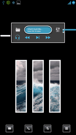

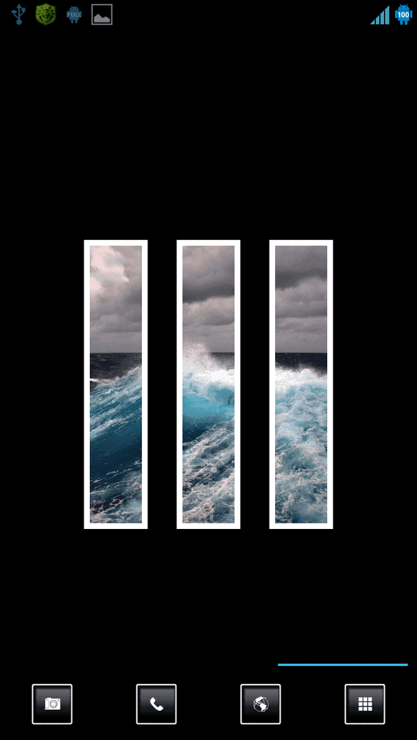

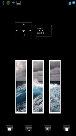

hab jetzt mal was anders: "fensterln" mit zooper :) geht nicht nur mit uccw :flapper:
find ich jetzt mal gut..klar können die rahmen dünner, weil filigraner, aber als testwerk passt das denke ich mal.
Einfach nur Rechteck?
Wie bekommst du einen Durchsehen Effekt hin?!^^
@ Savan
Sehr fett :D Respekt!
@ Rashiel
Welchen "Durchseh-Effekt"?
Na das was Savan da gebastelt hat..
Frage mich^^
hab das erstmal so, weil ich noch nicht herausgefunden habe, wie man das als transparentes machen kann, daher erst mal einfarbiger hintergrund.
1. bild (nach belieben ) aussuchen und mittig einfügen
2. auf maßstab 40-50 skalieren
3. ganzes widget so färben, wie der hintergrund sein soll.
4. rechtecke drüberlegen
- hier 3 stück mit rand "10"
5. restliche bitmapoberfäche mit anderen rechtecken "befüllen",opacity "100" (hier schwarzes widger, schwarzer hintergrund) wie das mit anderen hintergründen, layern etc geht, finde ich noch heraus. :)

Du hast also quasi n schwarzen Hintergrund genommen, dort in die Mitte das Wasserbild eingefügt, 3 Rechtecke gemacht und auf das Bild gesetzt, so dass quasi dieser Fenstereffekt entsteht?
