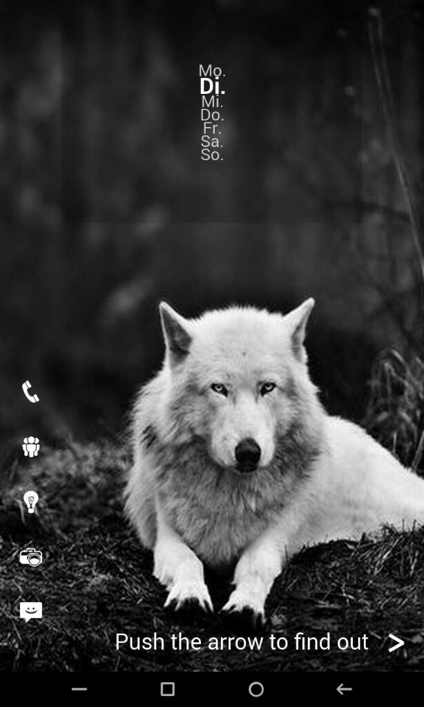

Ist leider nicht Zooper, mit UCCW gemacht.
Ich denke aber, dass das mit Zooper auch geht Sind nur Icons aus einer zip mit leicht transparentem Hintergrund hinterlegt und dann einen Hotspot drüber.

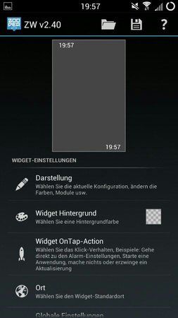

Die Fläche auf der ich arbeiten kann hat bei mir knapp 2x2 cm...dafuq? :eek:
der "uccw playground" ist auch nicht viel grösser ;)
bin mal essen ... l8er.
Also ich komme suuper damit zurecht. Kannst ja die Widgets nach belieben skalieren.
Die schon, aber doch nicht die Fläche auf denen ich sie erstelle, oder?
Richtige Bvt!
Also Platz hast du da ewig! Schau das ist ein riesiges Widget da kannste basteln bis zum umfallen ^^

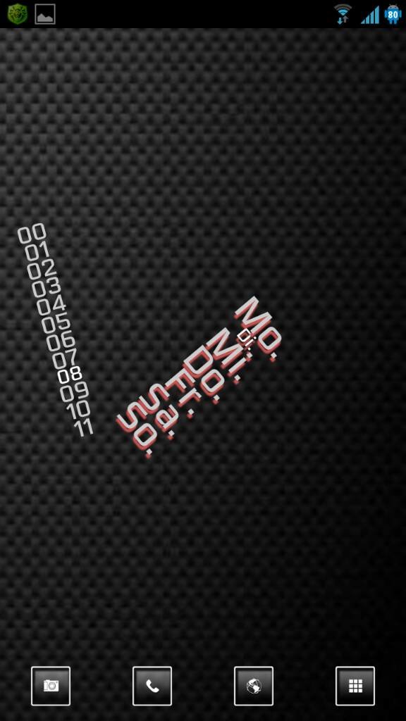

Rund machen.. Ich rede von rund machen!!!
Lol du hast in deinem Post aber von drehen gesprochen da versteh ich auch was anderes drunter ^^

Ach Krümmung meinst Du ... SAG das doch :flapper::flapper::flapper:
GEHT NICHT ... Leider, fänds auch geil ...

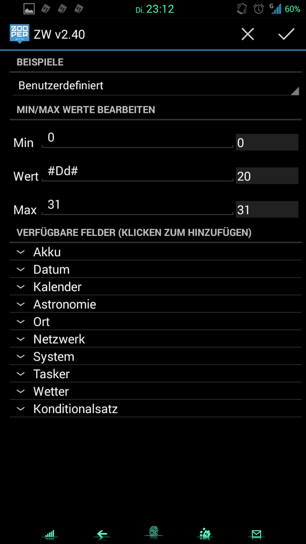

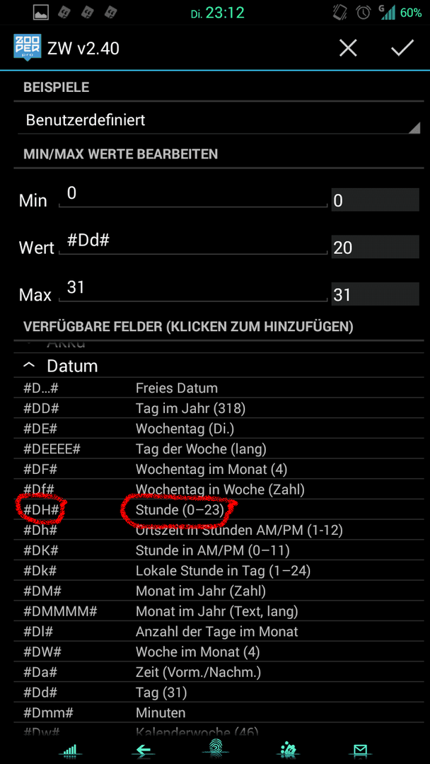

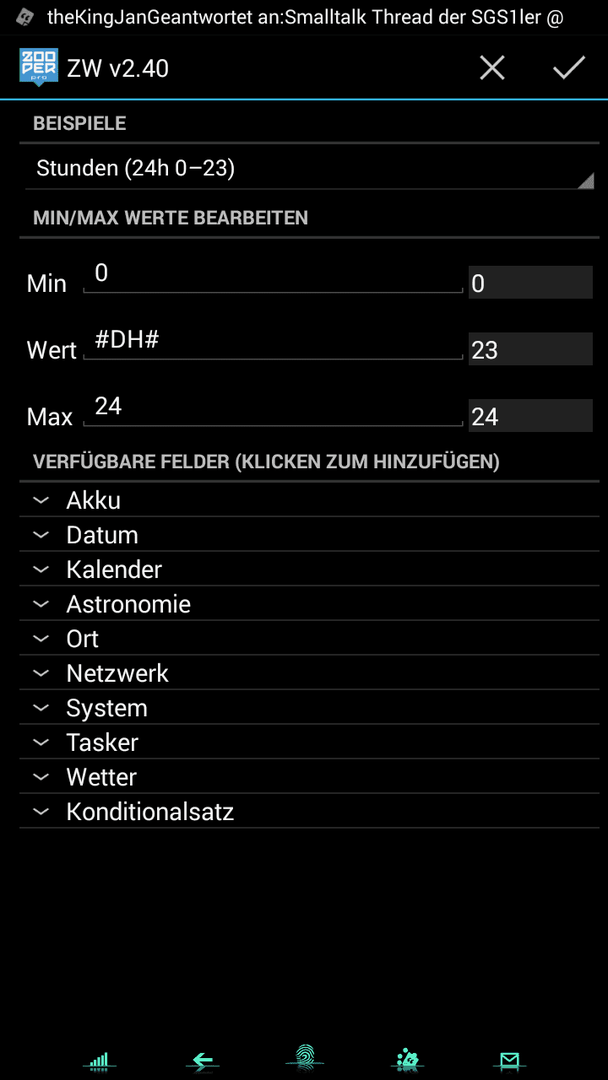

Wer wissen möchte, wie das geht:
1. Fortschrittsleiste erstellen
2. Biegen, drehen, krümmen nach eigenem Geschmack
3. Punkt "Bearbeitung der Min/Max-Fortschrittwerte" anklicken
4. Bei Wert Akku (Standard eingestellt) auf "Benutzerdefiniert" gehen und dann die Werte auf erforderliche ändern, ich erkläre es am Beispiel "Tag"
z.B.: Tag: Min: 1 - Max: na? 31, klar :flapper:
5. Beim Feld "Wert" den Wert #Dd# eintragen

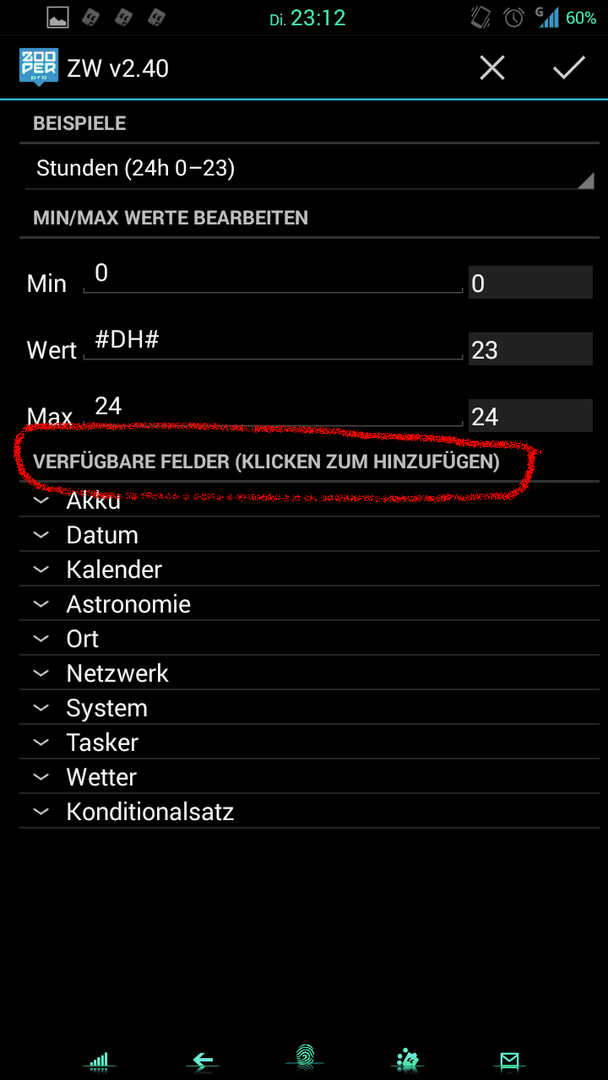

Wollt Ihr was anderes als Fortschritt haben, einfach bei "Wert" den Wert reinschreiben, der angegeben ist beim jeweiligen Feld
Klickt dazu mal bei z.B. "Datum" im unteren Bildschirmbereich "verfügbare Felder (Klicken zum Hinzufügen)"
und
(habe nun andere Bilder gemacht, etwas umständlich, das nochmal zu machen, verzeihts mir)
Dort steht als zweiter Wert z. B. "#DD# und daneben "Tag im Jahr (318)"
Eben genau dieser Wert zwischen den "#" ist der, der bei "Wert" eingetragen werden muß.
Und das gilt für alle Fortschrittsleisten, welche benutzerdefiniert sind ... man muß nur immer Min- und Max-Wert angeben ..
Alles klar?? Nein, frag wen anders :flapper:
Spaß, wenn Ihr Verbesserungsvorschläge habt, her damit ...
