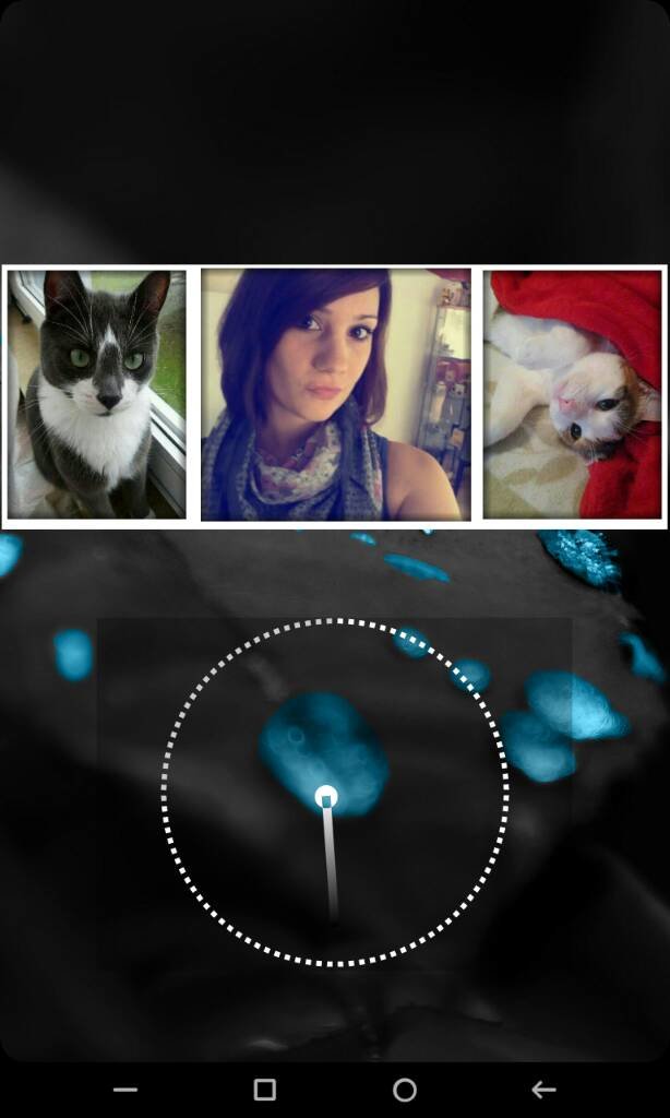

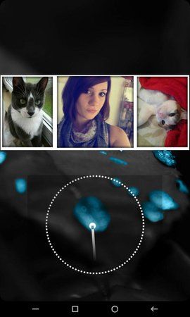

Ich bekomme diese verschissenen Akkukreis nicht hin..
Welchen genau? :-/
Oder ist das allgemein gemeint? ^^
Der Akku ist gerade bei 74%
Oh 3 süße Kätzchen hast du da :))
Bei 74% :-/ komisch

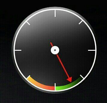

Ich hab mal meine vorerst Final Version geuppt. Kannst ja mal reinschauen.
http://db.tt/t1WigUBN

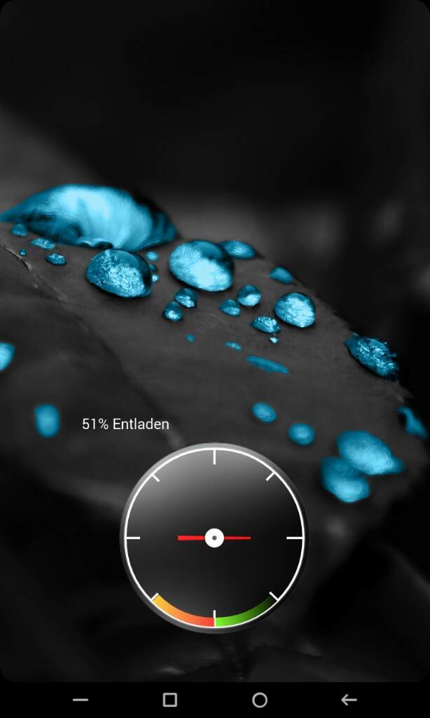

Hätte da eine kleine Idee, aber ich habe nicht genug Zeit dafür aktuell. Denke das ich mich mal Ende der nächsten Woche damit beschäftige, da habe ich 7 Nächte Zeit. Ähm, kann mir jemand erklären was die Werte denn so bedeuten? Also as, r, ar, etc. ? Wie sich was bewegt? Oder gilt da probieren geht über studieren?
Probieren ist momentan immer irgendwie dabei ^^ aber die Erklärungen stehen auch in Zooper Widget dabei :)
Net? Kanns nicht verschieben.. Magst nochmal hochladen?
Hat geklappt:
Hab aber noch 51% Akku.. :O
Okay, musste das ändern :O ;-)
Jetzt habe ich aber noch mal ne frage wie teile ich die .zw richtig? Weil so wie dus hats siehts bei mir nicht aus :-/
