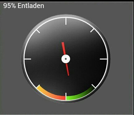

Arrrrrg ich raste gleich aus alles funktioniert nur der blöde Zeiger driftet voll ab wenn ich das nur gefixt bekomme ists fertig :-/
Musst am besten mit ar arbeiten..
Stells mal zwischen 1-5 ein..
Dann sollte der gerade laufen..
So läuft der ich bekomme es aber nicht hin dass das ende vom zeiger genau im punkt liegt auch den ar Einstellungen nicht :-/

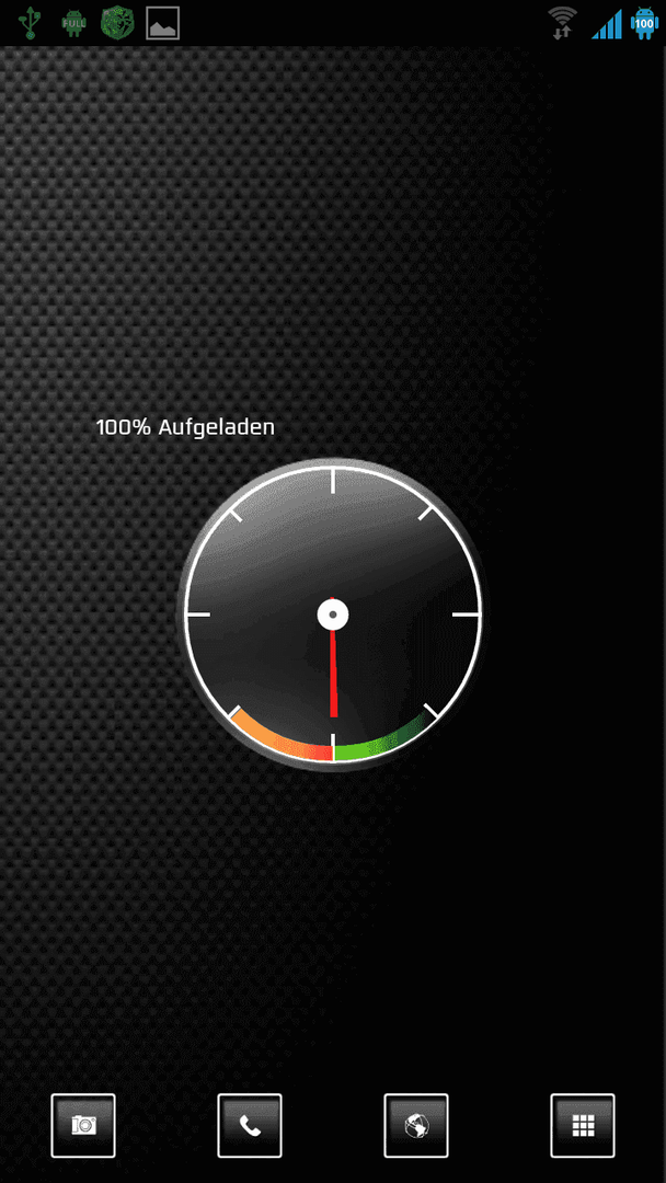

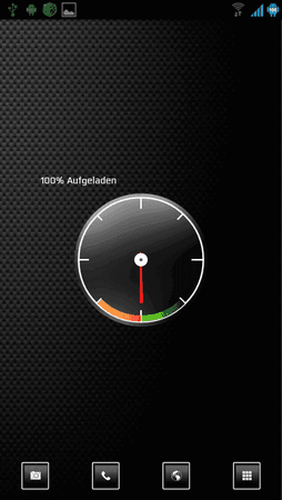

netsroh7, geb mal das ein :) und schauen, ob der zeiger dann bei dir richtig steht.
[ar]-23[/ar]
[as] $(180/100*#BLEVN#+180)$ [/as]
[r] $(180/100*#BLEVN#+180)$ [/r]

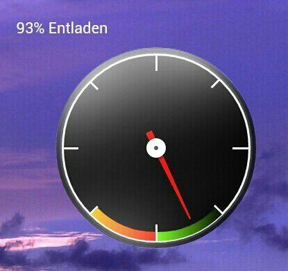

Yeah baby I've got it :)))))
Nicht dieselbe Formel aber die Lösung war da drin Fettes Danke!
Machst du mal n TuT, wie du diese Akkurundlaufanzeige hinbekommen hast^^?
Oder einer von euch xD?
Was denn für eine Akkurundlaufanzeige? :)

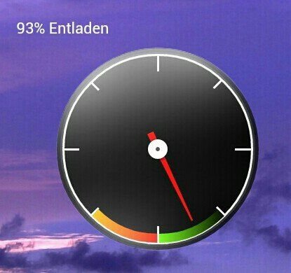

Der Code: [ar]-26[/ar]
[as] $(360/100*#BLEVN#+359)$ [/as]
[r] $(360/100*#BLEVN#+359)$ [/r]
