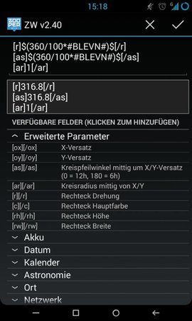

Da :O
da fehlt noch der wert,wo es starten soll, irgendwo zwischen 0 und 359 ... ar = 1 is aber mini.. :D
Einfach ein Zeiger bauen
Dan den Code eingeben
[ar]-26[/ar]
[as] $(360/100*#BLEVN#+360)$ [/as]
[r] $(360/100*#BLEVN#+360)$ [/r]
360 weil = runde Anzeige
100 weil = die Batterieskala bis 100 geht
Danach die "Variable" für den nummerischen Akkustand
+360 damit der Zeiger nach unten zeigt
Wenn deine 0/100% bei 12 Uhr wäre bräuchtest du das nicht. Das war mein Problem vorhin. :)

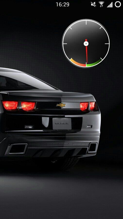

Finde ist ganz gut geworden :)
Reaktionen: delux999 und Radagast
ja passt gut zusammen :thumbup:
Jup, sieht supe raus :thumbsup:
Nimmst damit am Wettbewerb teil?
Jetzt noch so einen Lichteffekt wie bei meiner Uhr und dann ist mMn perfekt Thorsten :)
Ist schon leichter drüber :)
