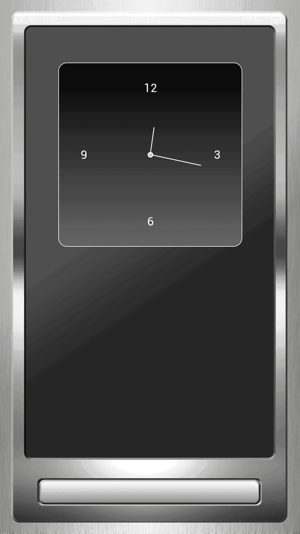

Hihihi, meine erste, einfache Uhr mit Zooper :biggrin:

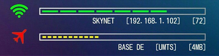

Ich werd das mal mit der Signalstärke für GSM morgen/heute anpacken, wenn ich nix zu tun habe :) Ein kleines Tutorial, falls ich das dann noch schaffe ..

@fraz
Also ich hab 3 wifi.pngs gemacht in grün, gelb und rot. Die habe ich alle einzeln als bitmaps hinzugefügt und platziert wo ich sie haben will. Bei erweiterten Parameter habe ich dann folgenden Code benutzt
[ox]$#NWSTATE#=0?:900$[/ox] für rot also wlan aus
[ox]$#NWSTATE#=1?:900$[/ox] für gelb also wlan an
[ox]$#NWSTATE#=2?:900$[/ox] für grün mit Netzwerk verbunden.
Je nachdem welcher Status gerade vorhanden ist 0, 1 oder 2 werden die anderen 2 Bitmaps einfach aus dem sichtbaren Bereich des Widgets verschoben. Und dann habe ich jedes Png noch mit der Taskerfunktion Wlan umschalten versehen.

Sorry, noch ne Frage. Warum macht man das mit [ox] Parameter und was bedeutet :900??? Hab das gerade mal gemacht. Funzt 1a. Aber warum ich diese Parameter brauch, keine Ahnung.

Würdest du das als DL zur Verfügung stellen? :D Sieht richtig goil aus...
@gwiesel http://db.tt/LGjFU6U3
@fraz weis auch nicht alle Parameter was die genau machen merke mir einfach die codes und veränder die dann wie ichs brauche. Die 900 ist die verschiebung des pngs wenn das Ereignis nicht zutrifft.

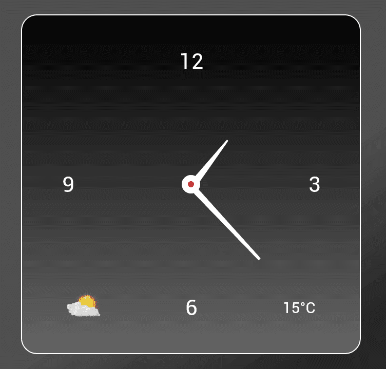

Ne Uhr mit Wetter ist auch nicht schlecht :lol:
Alles nur Spielerei. Bin einfach am probieren.
