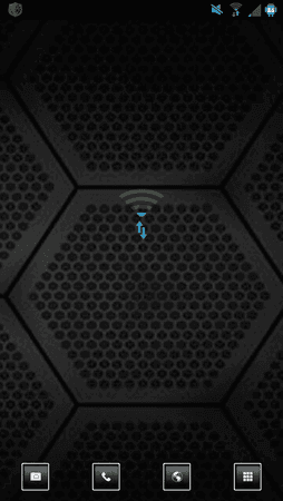

wofür ist denn die rechte leiste?
Mobilfunk
sorry meinte die linke. mein fehler
Die dünne oben rechts?
Wird die Empfangsstärke für HSDPA sein, denke ich ...
Reaktionen: MarcusBremen
wlan denk ich
Oben rechts ist der Netzempfang mit aktueller Geschwindigkeit umts etc. und verbrauchte mobilen Daten am Tag. Links oben Wlanempfang mit SSID, IP und Geschwindigkeit
Check :D

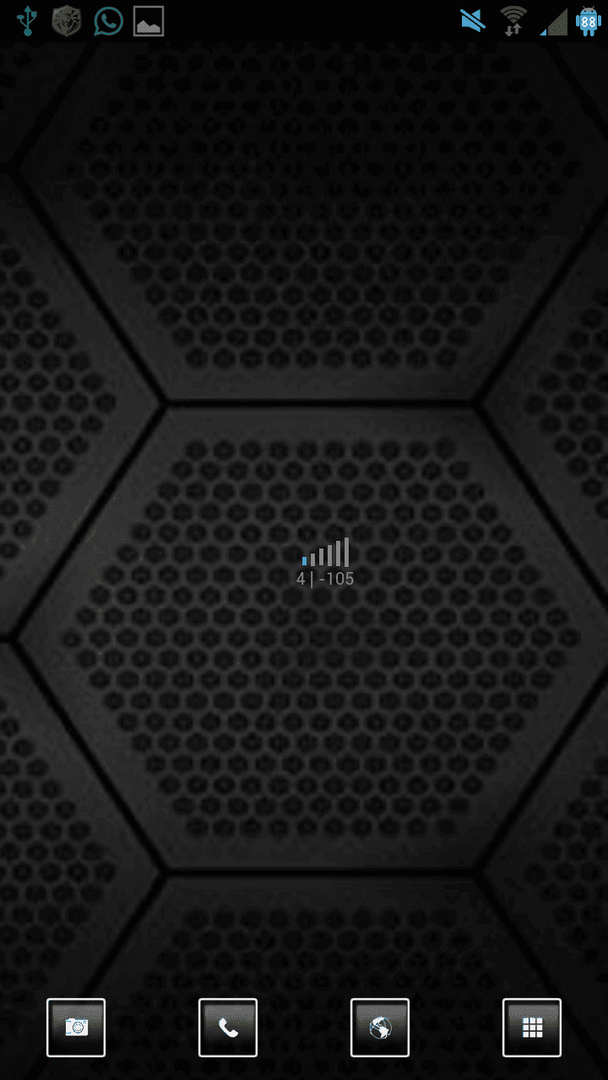

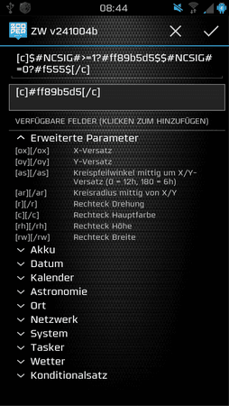

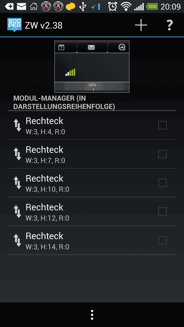

Also, ich hab mich hier mal mit dem GSM Signal beschäftigt...
Man braucht also 4 -6 Rechtecke, je nachdem, wie fein man das abstufen möchte. und ordnet diese an.
Die Breite jeweils x=3, die Höhe fängt bei y=4 an, Abstand jeweils 1 oder 2. Höhenunterschiede jeweils 2- 3, die Farb und Schattengebung bleibt einem jeweils selber überlassen...
Wichtig ist hierbei nur die Abstufung des #NCSIG# in den erweiterten Parametern
Bsp: von kleinem Balken nach gross:
[c]$#NCSIG#>=2?#Farbwert in Hex$$#NCSIG#=0?#Farbwert in Hex$[/c]
Für 6 Klötzchen ist #NCSIG#>=1,6,11,16,21,26
Das wars schon :) Die Zahlenwerte sind in ASU! (0-31)

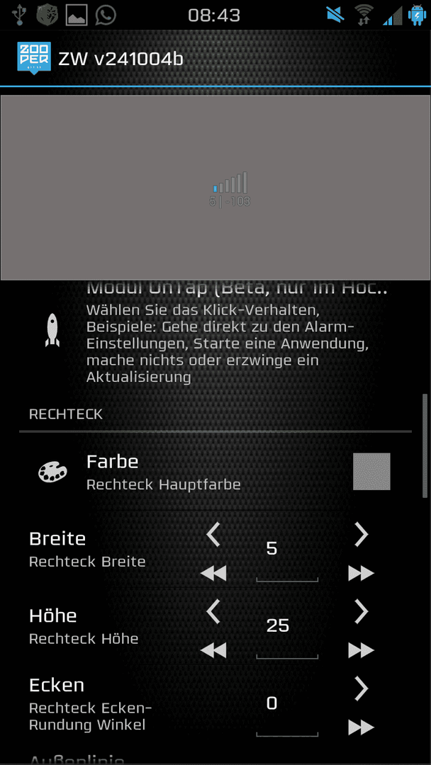

Hab mal ne Akkuanzeige gebastelt. Nur um Zooper einigermaßen zu verstehen.

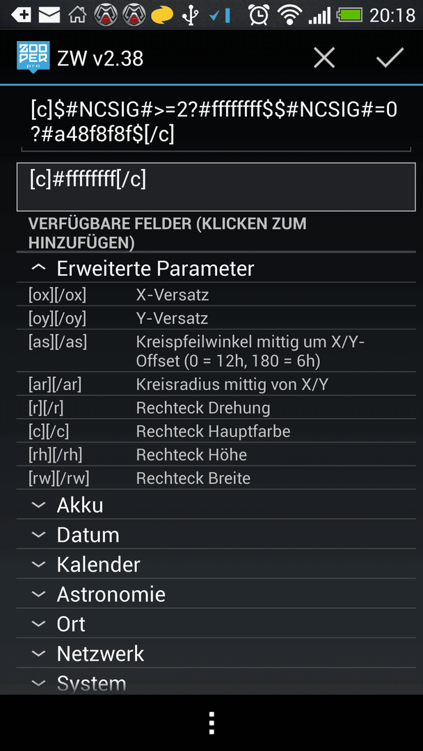

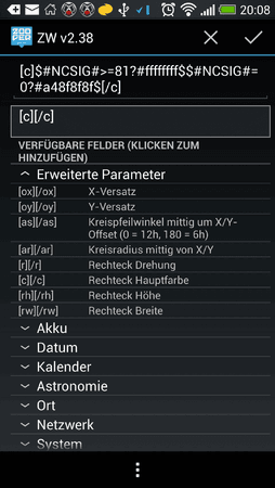

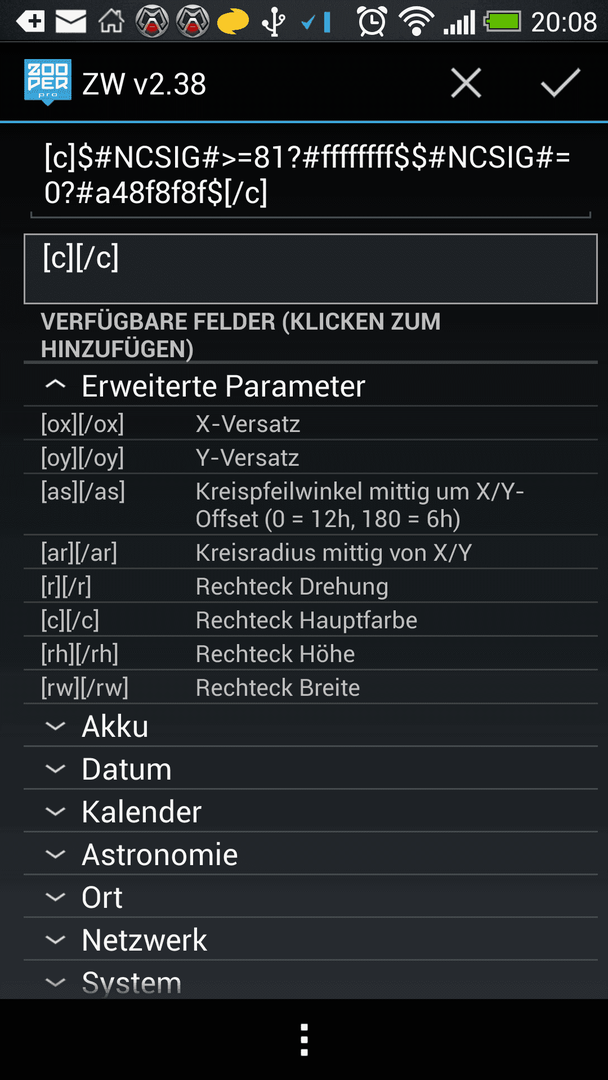

Bin am probieren mit der Signalstärke. Hab mit 5 Balken gemacht. Die Farbe ist weiß und bei keinem Empfang grau. Es wird aber nur der erste Balken in weiß angezeigt. Bei den anderen nimmt er die Farbe nicht. Da ist die Farbe die ich von Hand eingestellt habe. Und die Abstufungen hab ich so übernommen. Hat jemand ne Idee? :confused2:
Screenshot_2013-09-01-20-18-16.png Screenshot_2013-09-01-20-08-38.png Screenshot_2013-09-01-20-09-40.png
Ich glaub ich habs. Ich muss bei der grauen Farbe ja auch die jeweilige Prozentzahl mit= und < angeben.
Yep, jetzt geht es.
Aber da ist nur der erste Balken weiß und die anderen grau. Kann ja auch nicht sein oder???

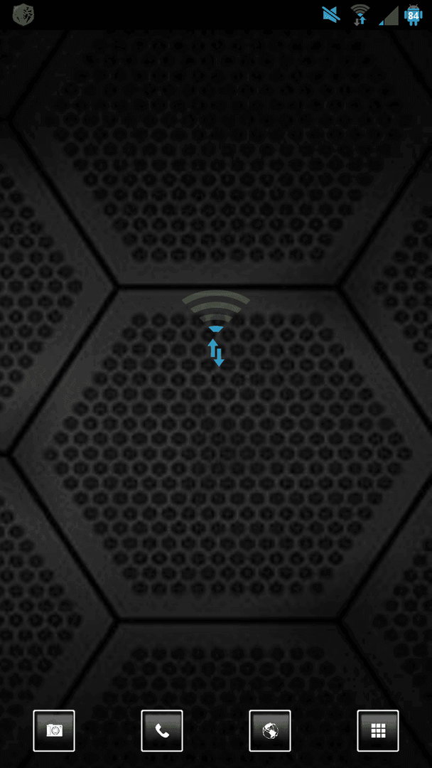

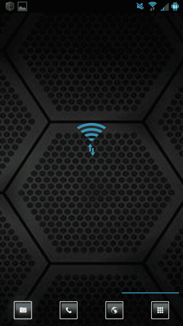

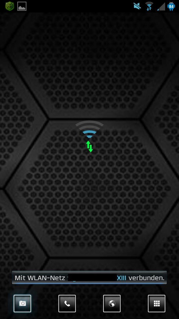

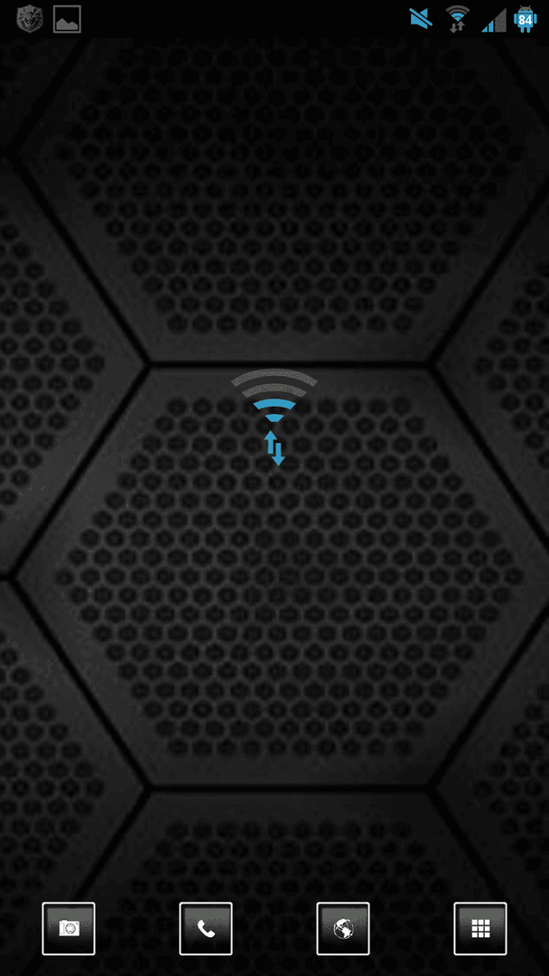

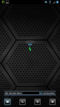

Wifi Signalbar :)
[c]$#NWSIG#>=7?#Farbe in Hex#$$#NWSIG#=0?#Hintergrund in Hex$[/c]
Für #NWSIG#>=7,5,3,1
Den Pfeil konnte ich leider nur mit Wifistatus on (grün), off (transparent), connected (Farbe wie Bögen) belegen.
[c]$#NWSTATE#=2?#Farbe in Hex#$$#NWSTATE#=1?#Farbe in Hex#$$#NWSTATE#=0?#Hintergrund in Hex#$[/c]
Bögen des Signals:
Forme einfach 4 Kreise, die ineineinander liegen.
Bsp. wie im Bild:
Ich habe
- auf x=0, y=0 100*100, Ecken 50, Aussenlinie 10
- auf x=0, y=0 80*80, Ecken 50, Aussenlinie 10
- auf x=0, y=0 60*60, Ecken 40, Aussenlinie 10
- auf x=0, y=0 40*40, Ecken 20, Aussenlinie 10
dann 4 Rechtecke,
- auf x=0, y=-70 100*100, Drehung 45, Aussenlinie 45
- auf x=0, y=-40 100*100, Drehung 45, Aussenlinie 45
- auf x=0, y=-20 100*100, Drehung 45, Aussenlinie 45
- auf x=0, y=-20 120*120, Drehung 45, Aussenlinie 45
jeweils mit Darstellungsmodus "Löschen" (weitere wären Normal, XOR)
Auf die 4 Kreise legst du dann in den erweiterten Parametern oben genanntes!
Thats all .. So im Prinzip wenn man andere Grössen haben will, musst man das selber rausfinden ;)
Viel Spass :)

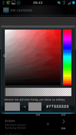

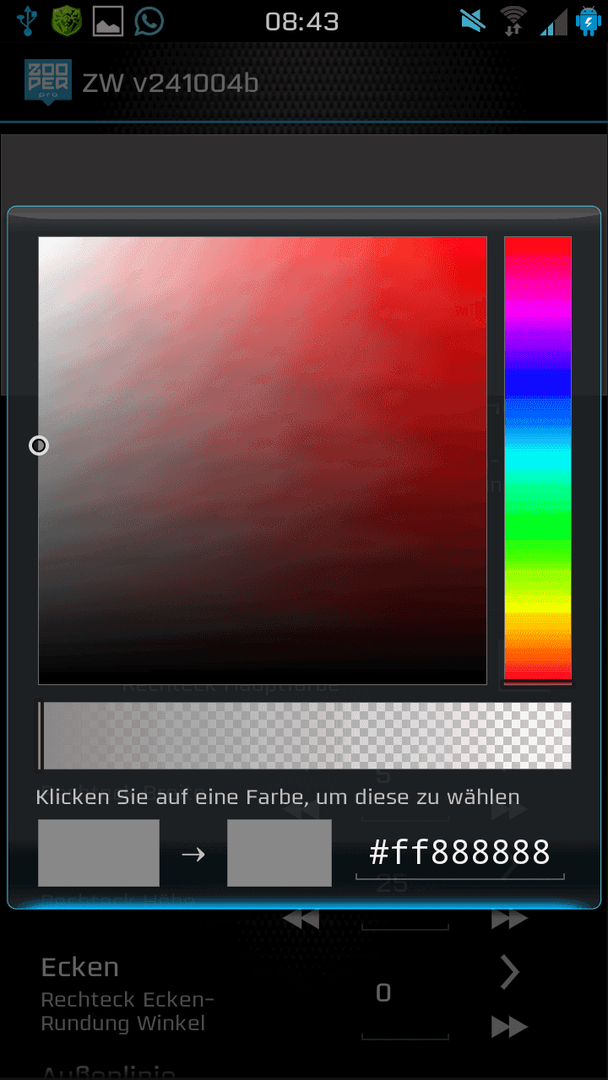

@fraz: wähle mal die Balkenhintergrundfarbe auch nur als normale Farbe. Sonst bleibt das grau und nicht grün (#a484848f) , was ja nicht sein sollte.

Ich meinte das anders (vielleicht versteh ich Dich auch falsch). Für Empfang hab ich weiß, für keinen Empfang grau eingestellt. Das grün der Hintergrundfarbe war nur so damit ich nen Unterschied sehe. Und normalerweise hätte ja bei den Parametern, wenn kein Empfang ist, grau angezeigt werden müssen. Es hat aber gar nichts angezeigt, nur [c][/c] (Bild 2) also nur die grüne Hintergrundfarbe. Dann hab ich bei grau kleiner gleich der jeweiligen Prozentzahl angegeben. Dann wurden die Balken grau. Das passt ja soweit. Aber nach der Anzeige hätte ich ja unter 21% weil nur der erste Balken weiß ist und der Rest grau. Glaub ich nicht wirklich, vor allem weil in der Originalen Statusbar (sieht man ja auch) voller Empfang ist. Ich hoffe Du verstehst mich??
Der ursprüngliche Beitrag von 21:28 Uhr wurde um 21:59 Uhr ergänzt:
Also beim W-LAN klappt es.
Der ursprüngliche Beitrag von 21:59 Uhr wurde um 22:05 Uhr ergänzt:
Nochmal- ich hab jetzt als Höchstwert 29 und dann abgestuft nach unten, eingegeben. Das müßte dann ja die Anzeige in ASU sein, oder???? Und da hab ich zwischen 15 und 21. Obwohl die Originale Anzeige komplett voll ist. Oder bring ich da was durcheinander? Ich hoffe ich nerv Euch nicht, ich will das halt einigermaßen verstehen....
Ich habe doch geschrieben, GSM nicht in ASU!
Ich habe mir jetzt nochmals alles angesehn, mein Prinzip war richtig, aber es müssen doch ASU Werte sein. @Fraz hatte Recht, sorry:huh:
Habe jetzt auf 6 Klötzchen erweitert.
Bei mir hinkt die GSM Angabe auch etwas hinterher, das hat wohl damit zu tun, dass die Realtimeabfrage nicht so klappt.. Wifi alles, wie gehabt :)

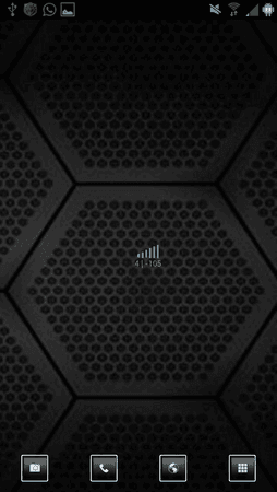

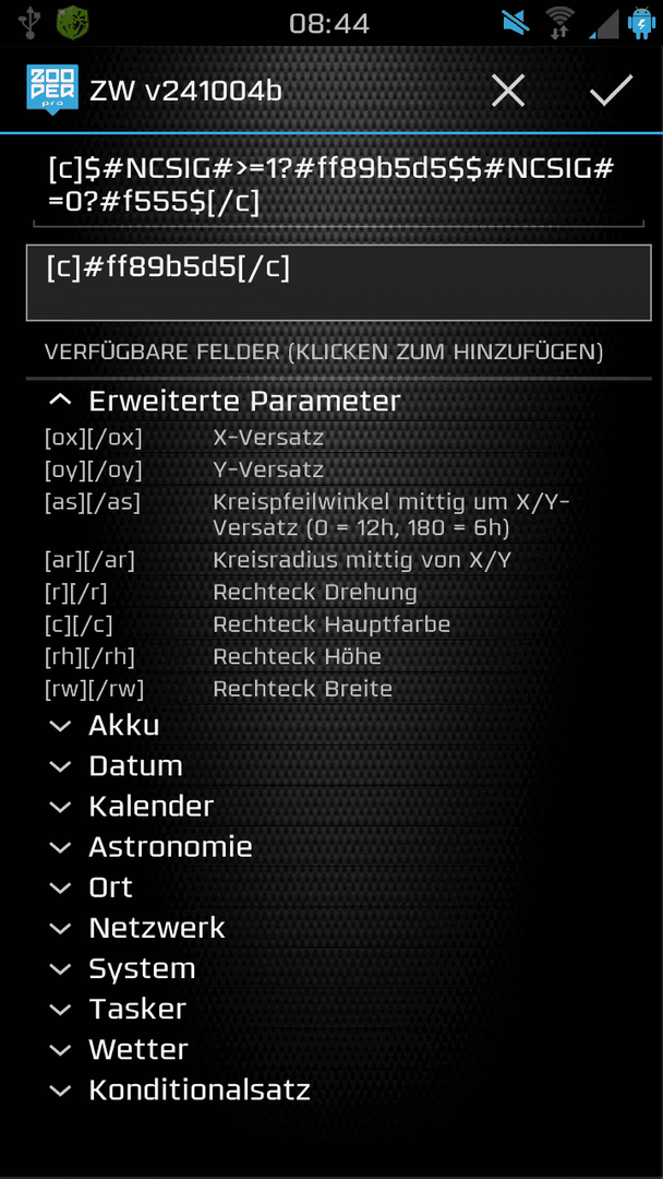

Reaktionen: fraz14

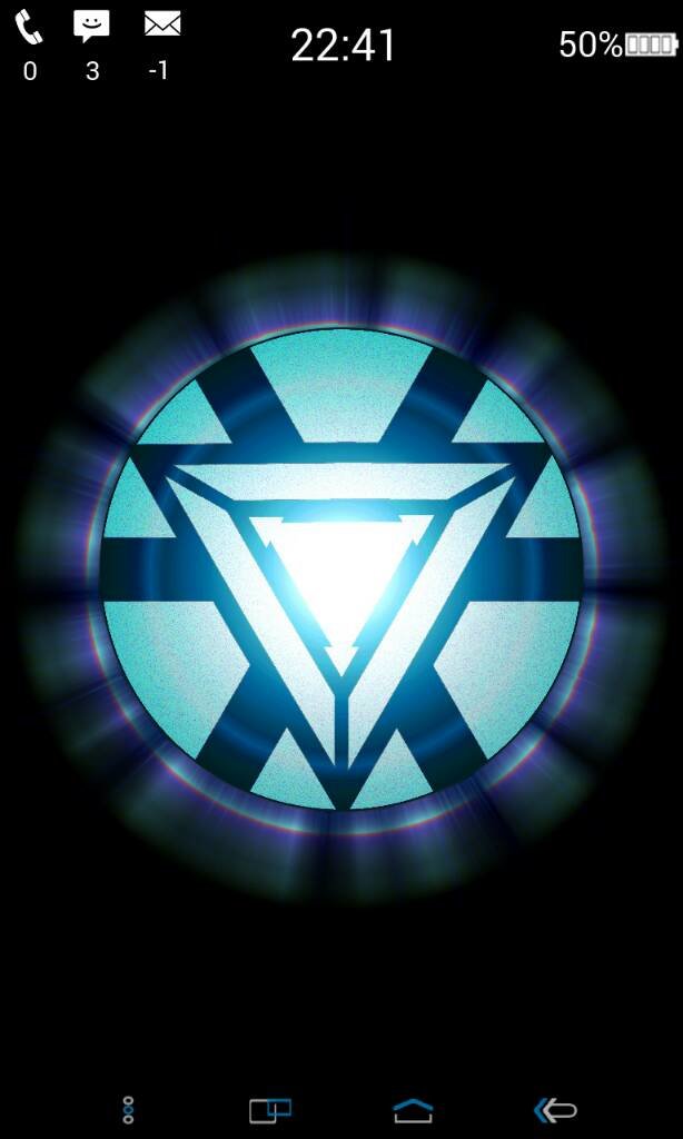

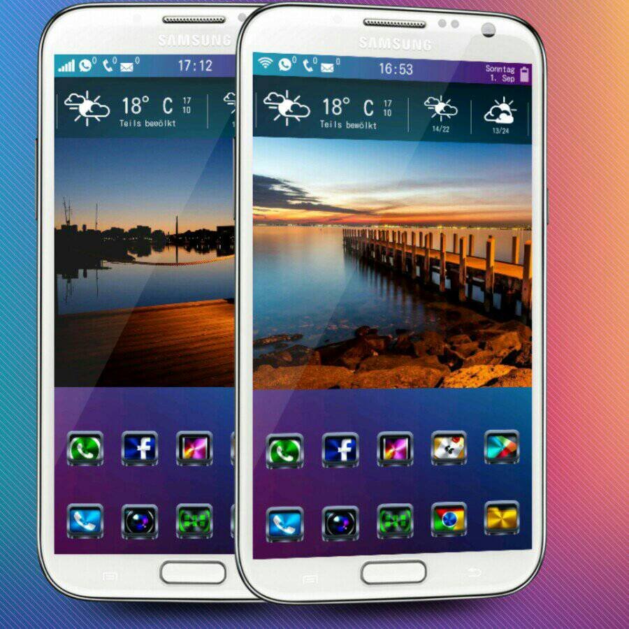

Torsten?
Wie hast das mit den missed Notification bei WA gemacht?
Sieht super geil aus;-)
Habs gerade im skin Thread upgeloaded ^^
Natürlich kein Hexenwerk 2 Sachen sind in Zooper vorhanden nur WhatsApp ist mit Tasker gemacht
