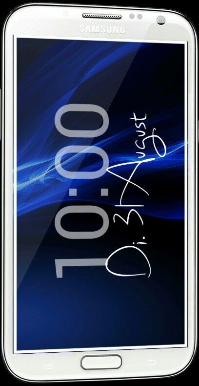

Ich habe es gerade mal auf einem freien Screen getestet - mit dem neuen und dem alten Widget:
Ich habe jeweils erst ein Widgetgröße von 4x4 genommen (wie vor der Erstellung des eigentlichen Widgets), die Fläche dann auf die komplette Screengröße gezogen - dann die Vorlage von der SD-Karte aktiviert.
Das alte Widget wird wieder falsch angezeigt - das neue/überarbeitete hingegen sofort richtig. Komisch, dabei passte das alte vorhin (bis zur Entfernung vom Screen) noch perfekt. Vielleicht sollte ich beide Versionen aufheben - für den Fall der Fälle und so.
Habs gerade nochmal getestet und ein simples Fullscreen Widget erstellt gespeichert und dann gelöscht. Dann habe ich auf dem leeren Screen ein neues Zooper Widget erstellt. Extra mal eine andere Größe genommen als vorher und so skaliert dass es danach über den ganzen Bildschirm geht. Dann habe ich das Widget erneut von der SD Karte geladen und das Resultat war dasselbe. :-/ also bei mir funktioniert das. Kann eig nur daran liegen dass irgendeine Einstellungen nicht genau so war wie du es erstellt hast.

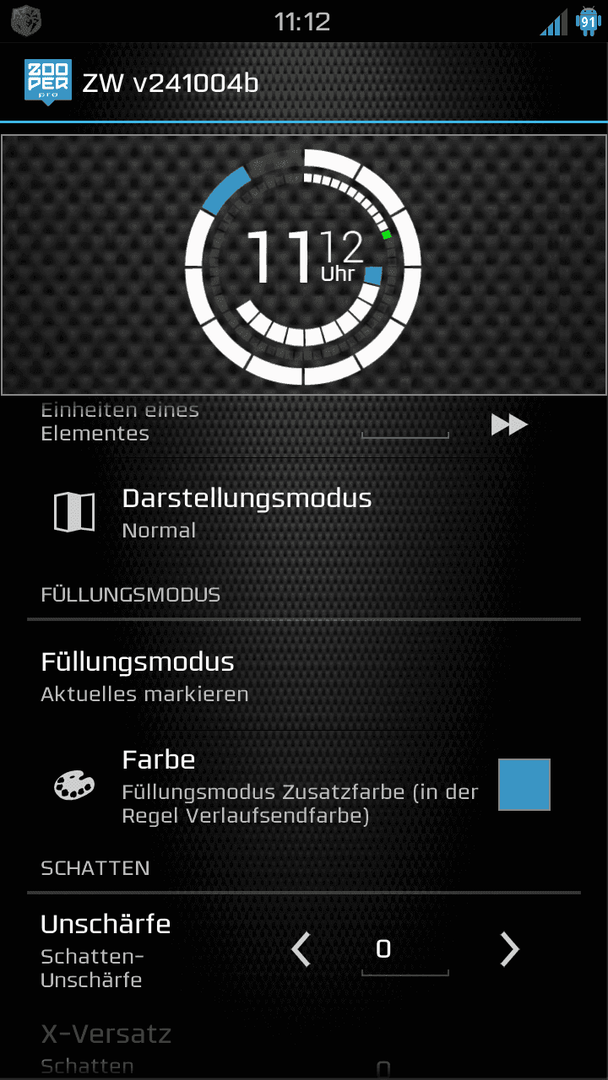

Zitat: Hello Jungs, bin gerade an meinem ersten Projekt und will nicht immer nur eine Person nerven. Der tut mir schon leid...
Ich versuche ein wenig mit den Fortschrittsbalken rum... jetzt würde ich gerne eine dritte Farbe für einen bestimmten Wert einbauen!
Everbody give me help?
THX a lot... :D
Der ursprüngliche Beitrag von 10:56 Uhr wurde um 10:57 Uhr ergänzt:
Ich weiß, dass es irgendwie über die erweiterten Parameter geht, aber ??? :eek:

Cr00i, wart halt ein bisschen, jeder kommt dran. :)
Du kannst über den "Füllungsmodus", "Aktuelles markieren" noch eine Farbe auswählen. zum Bsp. die Spitze einer Leiste, siehe Bild.
Oder meinst Du etwas anderes?
Ansonsten über erweiterte Parameter gehen und dort Deine Werte sektionsweise zuweisen/bestimmen, zB. von welchem Wert zu welchen es andere Farben geben soll.
Du nimmst in der erweiterterten Parametern die Option
[cf] [/cf] = Füllungsmodus Zusatzfarbe und weisst hier dort den Wert zu:
zB aktueller Zustandswert Akku sollden Wert beim Entladen ab 15% und kleiner soll folgende Farbe haben: #c9ff3535
$#BLEVN#<=15&&#BSTAT#=discharging?#c9ff3535$
zur Auflösung:
$$ Alle Zuweisungen kommen zwischen die $ Zeichen
#BLEVN# Aktueller Stand
<= kleiner-gleich Wert 15
&& logisches "Und"
#BSTAT# Status der Batterie (charging, discharging)
? "was"
#c9ff3535 als HEX Farbwert
