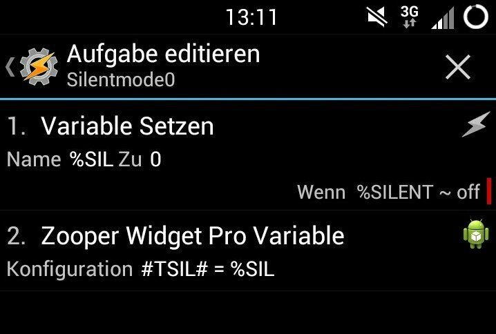

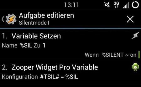

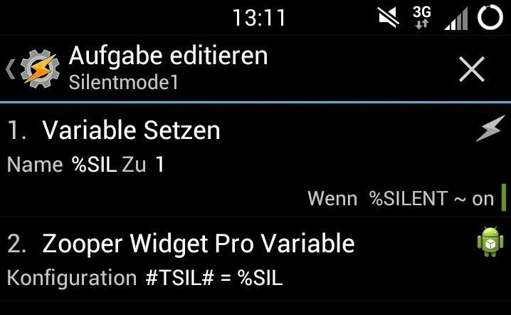

Habe mal zwei kleine Fragen :)
1. Warum wird in der Wetteranzeige wenn abends der Mond erscheint als Status "Sonnig" angezeigt das macht iwie keinen Sinn^^
2. Ist es möglich mit Tasker anzeigen zu lassen ob das Telefon auf Ton oder lautlos gestellt ist. Habe da keine passende Funktion gefunden
@Lautlos: New Profile - Event - Variables - Variable Set - Silent Mode (mögliche Werte: off/vibrate/on)
Reaktionen: netsroh7
Aaaah danke hab das nicht gesehen^^
Ich möchte aber dass wenn das handy lautlos ist eine varibable zu 0 gesetzt wird und bei ton an eine zu 1 geht das damit auch?
Muss man nicht auch noch nen anderen Task erstellen? :confused2:
Ja das hätte ich gemacht brauche nur das Profil dafür
Natürlich kannst du so auch eine Variable auf 0 oder 1 setzen (indem du if verwendest; %variable=1 if %silent=off), du kannst aber auch ganz einfach die variable %silent an Zooper weitergeben und in zopper statt #TSilent#=0 auf #TSilent#=on prüfen.

Habs jetzt so aber es will einfach nicht :-(
Wie das nur mit weiterreichen geht habe ich irgendwie nicht raus mach das immer so

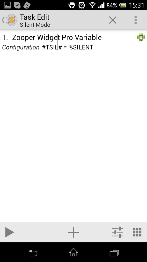

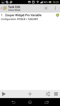

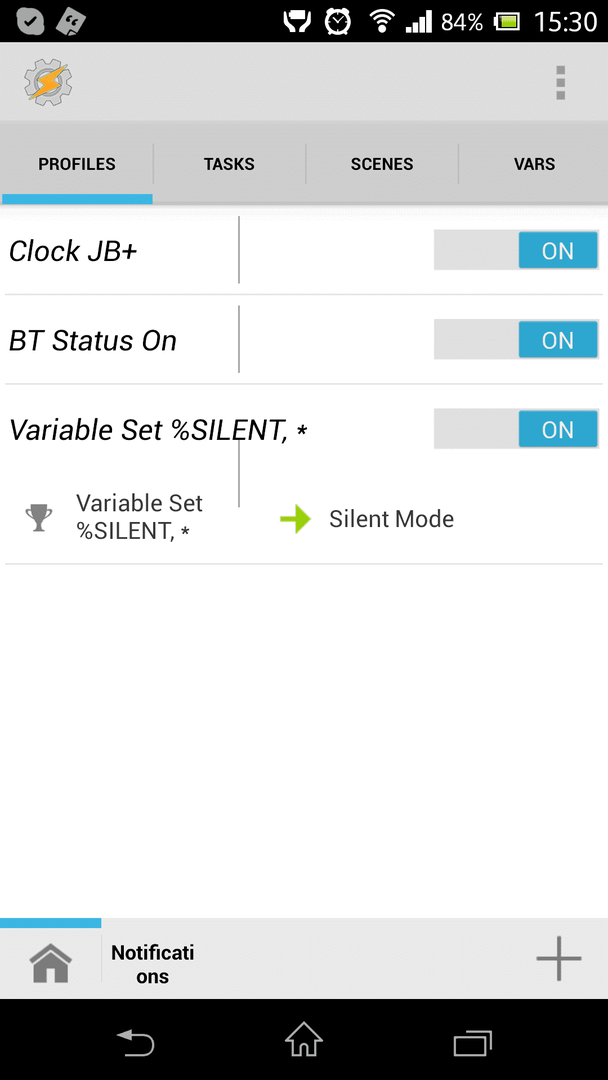

Ich habe das in meiner Notification Bar eingebaut und zwar wie folgt:
In Tasker ein Profil angelegt, dass beim Event "Variable Set" ausgeführt wird und zwar wenn sich die Variable %Silent ändert.
Als Task habe ich hinterlegt, dass diese Variable an Zooper weitergereicht wird.
Hier könnte man die Variable %Silent noch abfragen und an Zooper nur 0 oder 1 weitergeben aber ich habe mich dagegen entschieden, so kann ich auch auf den Status "vibrate" reagieren und ein anderes Icon anzeigen.
In Zooper sieht die Formel dann wie folgt aus (in dem Fall wird bei silent und vibrate das gleiche Icon angezeigt, muss erst einen eigenen IconFont erzeugen).
Code:
[plain]$#TSIL#=on||#TSIL#=vibrate?H$[/plain]

Danke für die ausführliche Erklärung werds dann gleich mal testen. Evtl. Kannst das noch copy & paste in den tutorial thread verfrachten? :)
