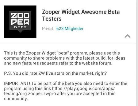

EDIT: Btw, wie kommt man an die Beta? Zooper Forum?
Reaktionen: -Flo-
Reaktionen: Kvothe
