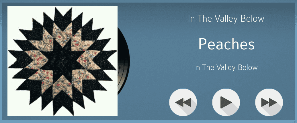

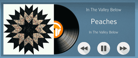

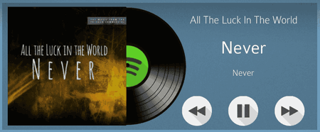

So ... bin mit meinem Ergebnis auch erstmal zufrieden. Feedback?

Sieht gut aus.
Hast du mit dem Cover auch das Problem, dass die Bilder von den Media Utilities in unterschiedlicher Größe geliefert werden?
Ist blöd wenn man mit einer festen Größe rechnet und das eine Cover wesentlich kleiner ist als das andere.
Leider kann man in Zooper ja nicht die aktuelle Größe eines Bildes in den Advanced Parameters abfragen um das Scaling zu ändern.
Finde ich gut - gute Idee. Sowas lässt sich an anderer Stelle gut gebrauchen.
Jetzt noch die Icons des Players in den Kreisen zentrieren und fertig.

Du meinst, weil die am oberen Rand abgeschnitten sind, oder? Die Icons sind selber schon rund - also nicht in Kreisen drin. Da is mir vorhin beim "Zuschneiden" wohl ein Fehler unterlaufen. Das behebe ich noch.
