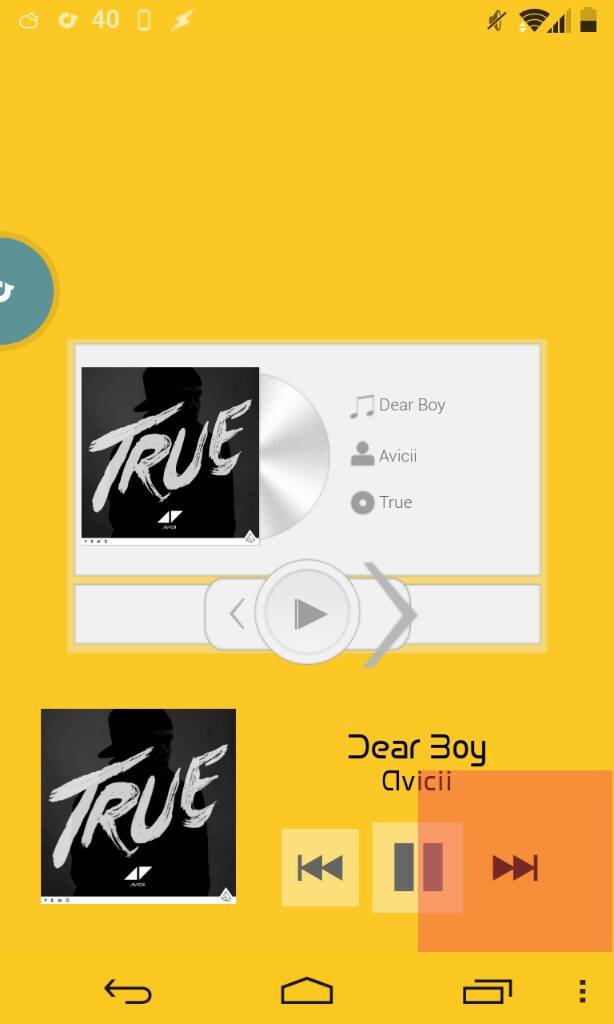

Mein mu widget lässt sich immer noch nicht bedienen, ich bin völlig ratlos.
hm ... wenn es auf deinen anderen Geräte funktioniert liegt es offensichtlich nicht am Widget sondern an der Hardware!?
Haben andere Zooper-Widgets mit MU auf deinem Nexus4 funktioniert bzw. funktionieren aktuell?
Was funktioniert denn nicht? Keinerlei response?
Ich habe ja Rechtecke als Hotspots über die Media Buttons gelegt, mache ich eines dieser Rechteck so groß wie das ganze widget geht es, mach ich es aber kleiner, öffnet er bei Berührung immer den Editor. Auf dem n7 und dem gnex läuft es ohne Probleme. Ich habe auch schon ontap Aktion Global ausgeschaltet, so daß nur die Hotspots funktionieren sollten, dann kann ich aber jede stelle des widgets ohne Ergebnis berühren. Ich habe also null Ahnung warum es nicht geht.
Edit: ein anderes teste ich gleich mal.
So also ein fremdes widget geht auch nur nach starker Vergrößerung, das untere ist meines und ab der Größe des Rechteckes wird zumindest meist eine Eingabe erkannt aber auch nicht immer, so ungenau kann die ontap action doch nicht sein.

hm ... ok ... das is echt komisch :confused2: In der G+ community scheiden sich ja die Geister (aber das hast du ja sicher selber schon gesehen).
Hast du schon so Standarddinge, wie cache löschen, widget löschen und neu anlegen und Handy ma neustarten ausprobiert?

Ja, hab sogar die beiden apps neu installiert, es geht ja scheinbar auch aber eben nur in der Größe und aufwärts. Day obere widget ist nicht meine Arbeit, den skin findest du im playstore cln music. Ist aber ein großes Bitmap, da sind die Icons nicht extra dabei.

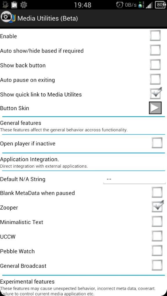

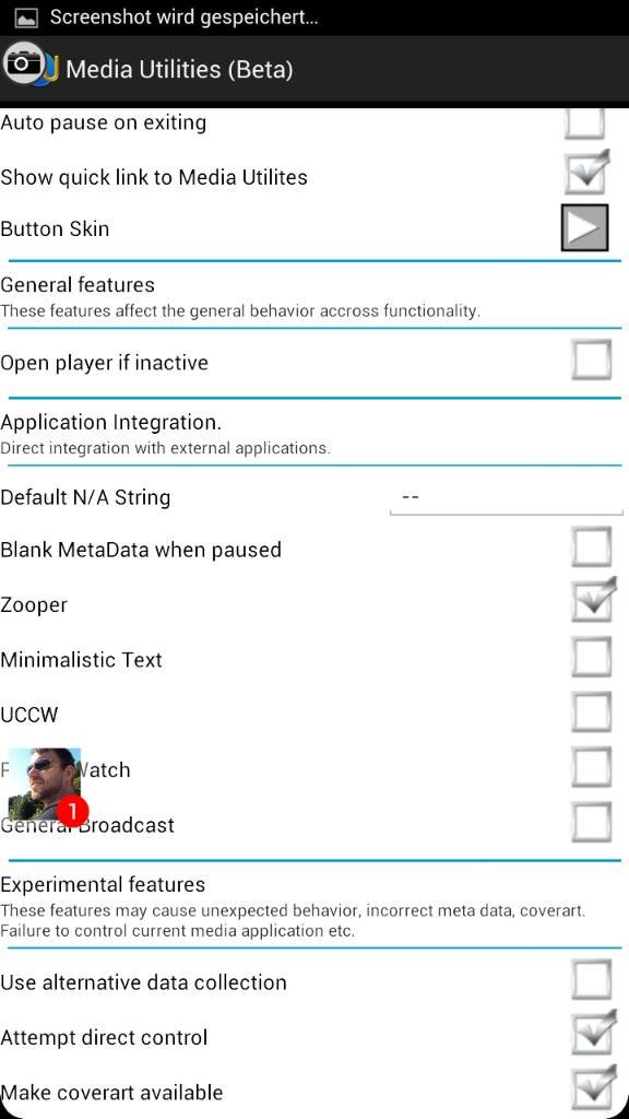

Hab den Poweramp Player und Einstellungen siehe Screenshots . Nach abspielt schon eine Weile rum und x Anleitungen da dachte ich vielleicht braucht Tools das

Ok, die Einstellungen sehen gut aus. Welche Version ist das eigtl.? Hast du dein Gerät schon mal neugestartet? Ist das dein erstes Zooper-Media-Widget oder gab es auch schon welche, die funktioniert haben?

Das ist die V 2.41 und die neueste MU apk . und hab gefühlte 10 Reboots hinter mir:sly:
Nein hab noch keins zum Laufen gebracht :o hab bis vor paar Tagen Uccw verwendet darum war ich mir nicht sicher und nach 5 Anleitungen und 5 Mediawidgets raucht der Kopf schon etwas:D
Ich probier mal einen anderen Player und am besten gleich einen Fullwipe :p
Edit
Ich glaube ich dreh am Rad.:D Grad eben Rocketplayer geladen und alle 5 Medie widgets funzn auf einmal :eek:
Jetzt muss ich nur noch raus finden wieso es mit Poweramp nicht funzt (die meisten Widgets wurden eigentlich mit Poweramp gemacht:confused:)
Edit 2
Jetzt kommt's noch besser:D hab die Daten von Poweramp gelöscht und neu installiert und jetzt geht's auch mit Poweramp.
