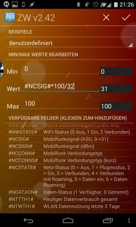

Habe versucht, die Variablen in die Fortschrittsleisten einzufügen, scheiterte leider, sehr schade ...
Oder weiß von Euch wer Rat, wie man die Fortschrittsleiste für Netz und WLAN in Prozent anzeigen lassen kann?
Beim Rechteck dürfte die Teilung ja nicht gehen, wie bei der Fortschrittsleiste ... eben diese Teilung mag ich gerne ...
Du meinst von 0-100% Empfang?
Versuch mal nur die #Variablen# in die Maske einzutragen (Wifi 0... 100 und GSM 0-31) und die Formeln in die erweiterten Paramer als Zuweisung, geht das nicht?
Für Wifi geht das, für GSM leider nicht, da sind wohl die Parameter (NCSIG - ASU, NCSIGN - dBm) vorgegeben. Wer eine Idee hat, bitte melden :)
Ich habe mal versucht, den dBm Wert in die Fortschrittleiste zu packen mit von - 108dBm (schwächste) bis -55dBm (stärkste), dabei nicht vergesen, die Vorzeichen umzudrehen ;)
bvt- du brauchst doch nur z.B. NCSIG einzugeben. Dann hast Du es doch. Oder versteh ich es falsch?
So?
Reaktionen: SavanTorian, fraz14 und Radagast
Sollte doch auch ohne 100/9 gehen. Nur mit NWSIG oder NCSIG. Bei NCSIG halt nur max 31.
Krass geil ... :D ... genau ...
Fraz, NSIG ist dann 'beschränkt auf 0-31 ... ich wollte gern 0-100 haben.
Merhans, vielen vielen dank ... magst mir noch erklären, wofür die 9 steht?
Sinn erschließt sich mir nicht ... :confused:

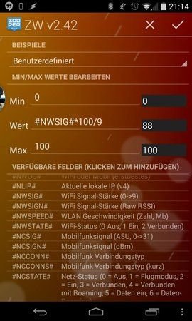

Warum soll es bei W-LAN nicht gehen? Gerade probiert, funktioniert.
Klar bvt, ganz einfach für prozent braucht man den Quotienten Aktuell/Gesamt in dem Fall wäre es aktuell/9.
Warum die 100 Notwendig ist? Ganz einfach, zooper kürzt Brüche radikal auf 0, und dann hätte man immer 0 % mit der 100 stimmt es aber
edit: das Bild ist doch für wlan?!
