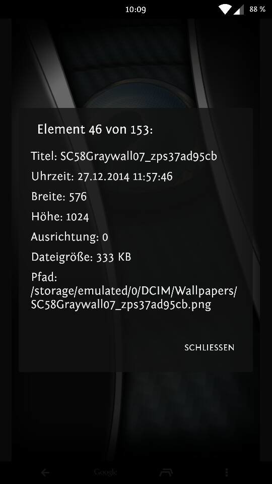

Ich habe ein OPO mit 1080x1920
Wenn ich ein Wallpaper lade mit eben diesen Proportionen, ein Fullscreen Widget mit Zooper erstelle und dieses Wallpaper als Bitmap nutze muss ich es auch 75% runter skalieren, bis es 1:1 angezeigt wird. Weiß einer warum?
Das macht mir das Erstellen von Elementen für meine Screens mit Photoshop etwas schwieriger.
Scalierr mal 1920*1080 (h*b) dann ist das Verhältnis anderst.
War bei mir so. Mach das auch mit photo editor
Seh dir mal die Maße an.

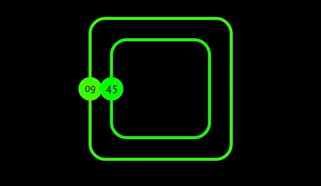

Kann ich bei $(360/60*#Dmm#)$
Irgendwie angeben das der Kreis nicht 100% rund ist sondern nur an den Ecken?
So
